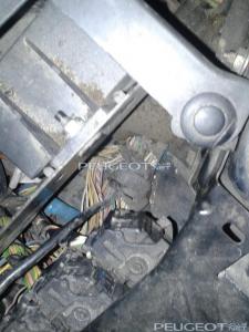

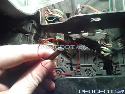

muzadmitry Опубликовано 1 декабря, 2013 Опубликовано 1 декабря, 2013 Здравствуйте, уважаемые любители Пежо 607. Прошу Вашей помощи. Купил машину с косячками. Под капотом обнаружил оборванный толстый провод. На фото отмечен красным цветом. Три похожие провода идут к блоку предохранителей. (отмечены зеленым). Этот оборванный провод выходит из основной косички проводов. Откуда оторвался непонятно. В машине есть утечка тока и плюс не работает абс-есп. к сожалению посмотреть куда он идет негде. Прошу вашей помощи. Спасибо
icechieff Опубликовано 1 декабря, 2013 Опубликовано 1 декабря, 2013 А нигде не видно откушенной стороны? а в какую сторону идет провод?
muzadmitry Опубликовано 1 декабря, 2013 Автор Опубликовано 1 декабря, 2013 нет. не видно. провод идет из основногой косы проводов и как будто в сторону блока с предохранителями. Чуть позже выложу общую фотку где видно

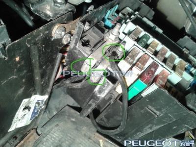

Сергей_607 Опубликовано 2 декабря, 2013 Опубликовано 2 декабря, 2013 Если смотреть в левую часть блока предохранителей, то там есть пустая ячейка под предохранитель ( голубого цвета с красной полоской внизу ) . Этот предохранитель по идеи отвечает за блок второго аккумулятора и у меня к нему идет очень похожая коса . Блока у тебя этого я тоже не вижу . ( вывод может быть следующим : Раз там нет предохранителя, возможно кто то кустарным способом избавился от него, а в системе ( в мозгах его не отключили ) от этого возможны ошибки абс и т.д . ) . Ну это собственно как один из вариантов , утверждать к сожалению не могу ))
muzadmitry Опубликовано 2 декабря, 2013 Автор Опубликовано 2 декабря, 2013 Если смотреть в левую часть блока предохранителей, то там есть пустая ячейка под предохранитель ( голубого цвета с красной полоской внизу ) . Этот предохранитель по идеи отвечает за блок второго аккумулятора и у меня к нему идет очень похожая коса . Блока у тебя этого я тоже не вижу . ( вывод может быть следующим : Раз там нет предохранителя, возможно кто то кустарным способом избавился от него, а в системе ( в мозгах его не отключили ) от этого возможны ошибки абс и т.д . ) . Ну это собственно как один из вариантов , утверждать к сожалению не могу )) спасибо. не могли бы вы сфоторгафировать блок предохранителей и место куда идет этот провод
muzadmitry Опубликовано 2 декабря, 2013 Автор Опубликовано 2 декабря, 2013 Если смотреть в левую часть блока предохранителей, то там есть пустая ячейка под предохранитель ( голубого цвета с красной полоской внизу ) . Этот предохранитель по идеи отвечает за блок второго аккумулятора и у меня к нему идет очень похожая коса . Блока у тебя этого я тоже не вижу . ( вывод может быть следующим : Раз там нет предохранителя, возможно кто то кустарным способом избавился от него, а в системе ( в мозгах его не отключили ) от этого возможны ошибки абс и т.д . ) . Ну это собственно как один из вариантов , утверждать к сожалению не могу ))просто второго акума нет в комплектации.
Сергей_607 Опубликовано 3 декабря, 2013 Опубликовано 3 декабря, 2013 Сегодня с фоткаю ( но по ходу дела я ошибся, раз в комплектации нет второго аккумулятора ) .
muzadmitry Опубликовано 3 декабря, 2013 Автор Опубликовано 3 декабря, 2013 Сегодня с фоткаю ( но по ходу дела я ошибся, раз в комплектации нет второго аккумулятора ) . большое спасибо. буду ждать. может это у вас какой то другой блок. не связанный с вторым аккумом

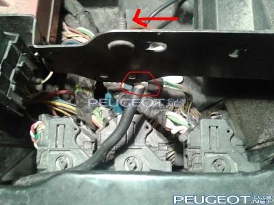

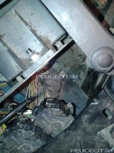

muzadmitry Опубликовано 30 июня, 2014 Автор Опубликовано 30 июня, 2014 Продолжаю тему. Так и не разобрался с проводкой. Уважаемые владельцы 607-х-нужна ваша помощь. Есть предположение что на месте, обозначенном на фото, должен быть какой-то блок или реле. И у меня его предыдущий хозяин просто открутил. Возможно к этому блоку и должен идти оборванный провод. Заранее благодарю
Сергей_607 Опубликовано 1 июля, 2014 Опубликовано 1 июля, 2014 А то, что нет в комплектации, это ты по вину пробивал? Или просто, то что он отсутствует решил?
aktimel Опубликовано 1 июля, 2014 Опубликовано 1 июля, 2014 где винт на фото должно быть реле(битрон)но у тебя по комлектации его может и не быть...а провод может быть массой
Сергей_607 Опубликовано 1 июля, 2014 Опубликовано 1 июля, 2014 где винт на фото должно быть реле(битрон)но у тебя по комлектации его может и не быть...а провод может быть массой Да тут может быть не только из за комплектации, могли тупо снять его в месте с акб и отключить функцию "сдвоенная АКБ" в BSI/, а провод действительно может быть тупо минусом.
muzadmitry Опубликовано 1 июля, 2014 Автор Опубликовано 1 июля, 2014 А то, что нет в комплектации, это ты по вину пробивал? Или просто, то что он отсутствует решил?А то, что нет в комплектации, это ты по вину пробивал? Или просто, то что он отсутствует решил? Нет, смотрел по вину.ГЕНЕРАТОР ПЕРЕМЕННОГО ТОКА ГЕНЕРАТОР 150 АБАТАРЕЯ АККУМУЛЯТОР L2 400СТАРТЕР СТАРТЕР CL 5СПЕЦИАЛЬНОЕ ОСВЕЩЕНИЕ БЕЗ ИНДИВИДУАЛЬНОГО ОСВЕЩЕНИЯФУНКЦИЯ НАРУЖНОГО ЗЕРКАЛА ЗАДНЕГО ВИДА НАРУЖ. ЗЕРКАЛО, СКЛАДЫВАЕМОЕ ВРУЧНУЮРАБОЧИЙ АККУМУЛЯТОР БЕЗ СЛУЖЕБНОГО АККУМУЛЯТОРАЛАМПЫ ФАР ГАЛОГЕННАЯ ЛАМПАПЕРЕДНЯЯ ПРОТИВОТУМАННАЯ ФАРА ПЕРЕДНИЕ ПРОТИВОТУМАННЫЕ ФАРЫСИСТЕМА РЕГУЛИРОВКИ НАПРАВЛЕНИЯ СВЕТА ФАР ДИСТАНЦИОННАЯ РУЧНАЯ РЕГУЛИРОВКА ФАР
muzadmitry Опубликовано 1 июля, 2014 Автор Опубликовано 1 июля, 2014 где винт на фото должно быть реле(битрон)но у тебя по комлектации его может и не быть...а провод может быть массой Просто смутило наличие этого винта. Если блока не болжно было быть то зачем винт оставили
muzadmitry Опубликовано 1 июля, 2014 Автор Опубликовано 1 июля, 2014 По сечению и маркировке он идентичный с теми проводами которые идут к блоку предохранителей. Но я внимательно осмотрел блок предохранителей и места, где он мог бы крепиться не нашел.
Сергей_607 Опубликовано 2 июля, 2014 Опубликовано 2 июля, 2014 В 607 - любой комплектации, независимо есть что то или нет, сделаны заготовки.
