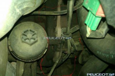

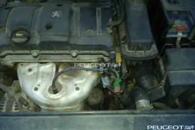

Пыжон Опубликовано 2 декабря, 2013 Опубликовано 2 декабря, 2013 Други, пыжеводы, выручите, пожалуйста!Стало холодать (еще до мороза даже) и стал уходить антифриз. Сперва нигде не было следов, сейчас, видимо стало еще холоднее (моя гипотеза :-)) и под машиной после ночной стоянки стало появляться пятно антифриза (цвет характерный). Внутри под капотом смотрю - есть мокрые следы в одном только месте - его крупно и мелко я постарался указать на двух фотографиях, которые прикладываю.Сам - полный профан - не знаю даже, что в этом месте располагается :-(.. не, ну двигатель - вижу :-))) вижу патрубки от радиатора.. но понять течет ли из патрубков по двигателю или еще откуда - ваще не могу :-(((... или там расположена какая-то еще часть системы циркуляции ОЖ? Слышал, часто летят термостаты и в этом месте течет антифриз - это не в это месте как раз? Или еще что-то?Хоть что-то расскажите... сразу ехать к офциалам денег нет, а пока жду, может, сам что подковыряю?...Пыж-307, 1.6, 2007 года.
Василий Булгаков Опубликовано 2 декабря, 2013 Опубликовано 2 декабря, 2013 термостат смотрел? он находиться под воздуханом
dimon405 Опубликовано 2 декабря, 2013 Опубликовано 2 декабря, 2013 Верхний патрубок радиатора втыкается в термостат,из под которого у тебя и течет. У термостата крышка пластмассовая. 1

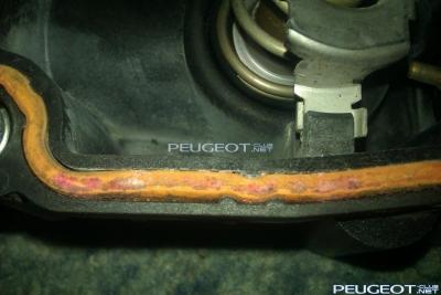

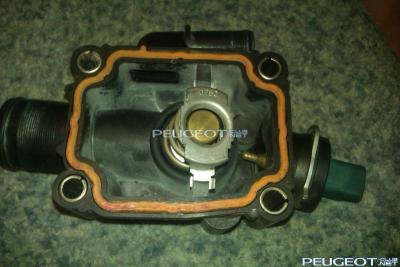

Пыжон Опубликовано 20 января, 2014 Автор Опубликовано 20 января, 2014 Что сделал.... поехал все же к официалам, поменяли термостат (с корпусом), думали сначала, в корпусе трещина, потому что очвидно было что с него течет, сняв корпус, выяснили, что прокладкив корпусе практически не стало - она вся будто ссохлась, вся была пропитана розовым антифризом... Через нее и текло на холодную..Может, несуразно объясняю, но по крайней мере после замечны термостата все нормуль - антифриз никуда не убегает, машинка греется прекрасно..Если есть у кого интерес - пишите, выложу фотку снятого термостата и "съеденной" прокладки ))...

Пыжон Опубликовано 20 января, 2014 Автор Опубликовано 20 января, 2014 ну вот собственно други мои - на фотках все и видно... прокладочка совершенно пропиталась антифризом и ссохлась. видать когда система остывала все щели открывались а прокладка и не держала... цена вопроса в энви-моторс - москва-диагностика системы охлаждения 784ртермостат снятие-установка 2352рпрокачка системы охл 448ркорпус термостата 2937ритого 6521р. вот такие делы...наверное можно было и самому сделать кто-то скажет... и т.п... но увы нет ни места ни времени... да и спешил перед самым нг делал перед дальней дорогой. пишите, буду рад обсудить... 1
Пыжон Опубликовано 20 января, 2014 Автор Опубликовано 20 января, 2014 при чем когда приняли решение снимать сами спецы думали что там трещина в корпусе - не предполагали, что там такой косяк с прокладкой... трещина - все же наиболее вероятное происшествие с термостатом в наших пыжиках .. а тут вот оно как все вышло..

Orionmax Опубликовано 21 января, 2014 Опубликовано 21 января, 2014 Похоже не оригинальный термостат. У меня был Gates тоже с оранжевой прокладкой, поменял и через короткое время побежало. В итоге купил оригинальную прокладку, она черного цвета. А с самим термостатом все ок.
