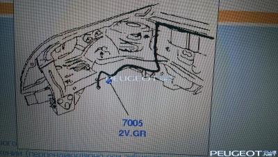

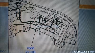

jordash541 Опубликовано 4 января, 2014 Опубликовано 4 января, 2014 Ребят,в 2 словах вопросик,ногами не бейте,если кому-то очевидно ... передние колеса при резком торможении идут в юз.. мигает ABS под корректором... прогнал сканером-2 передних передатчика (как обозвал их сканер...не датчики ABS,а передатчики левого/правого переднего колес) не живы.. при пояснении вывалил эти картинки..... пока лично еще не сталкивался,мне для полной уверенности.. я так понял-первые 2 это датчики ABS,а 3-я картинка-?? насос ABS? и по этим номерам,что указал сканер,ни хрена не нашел что-то в магазине.. 1
fas Опубликовано 4 января, 2014 Опубликовано 4 января, 2014 (изменено) 7800 блок управления ESP, стр. 189 http://peugeot-lab....attach_id=12238 Изменено 4 января, 2014 пользователем fas 1
jordash541 Опубликовано 4 января, 2014 Опубликовано 4 января, 2014 7800 блок управления ESP, стр. 189 http://peugeot-lab....attach_id=12238 спс,сейчас пошуршим поисками..
