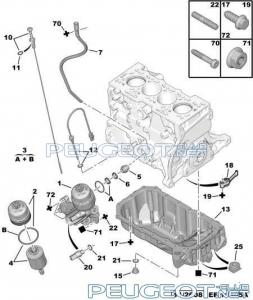

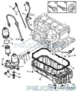

Для замены тебе понадобятся детали №4(фильтр-вставка с прокладкой) и №21(прокладка под пробку)
фильтр-вставка с прокладкой - 1109 R6
прокладка под пробку - 0164 88
а дальше как всегда.
- сливаем масло открутив пробку (№15 на рисунке),
- ждем когда сольется старое масло (я на всякий случай еще откручиваю маслозаливную пробку),
- меняешь фильтр-вставку открутив корпус фильтра (№2 на рисунке),
- прикручиваешь обратно корпус фильтра с новой прокладкой,
- закручиваешь обратно сливную пробку (естественно тоже с новой прокладкой),
- заливаешь новое масло.
- готово.
P.S. Масла влезает 3,5 - 3,7 литра

а вот на мою машину какие детали (фильтр)нужны, не подскажете? vin vf33cnful84702477
фильтр с прокладкой - 1109 AJ (или старый номер 1109 Z1) на рис.№4
прокладка сливной пробки - 0164 88 на рис.№21
