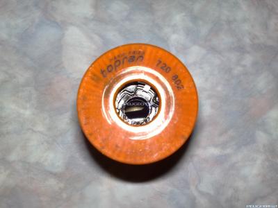

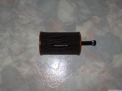

LValeryD Опубликовано 23 августа, 2012 Опубликовано 23 августа, 2012 Недавно проведена замена масла в двигателе. Решил сделать фото. Возможно оно кому - нибудь поможет.
icechieff Опубликовано 23 августа, 2012 Опубликовано 23 августа, 2012 Недавно проведена замена масла в двигателе. Решил сделать фото. Возможно оно кому - нибудь поможет.Уточню - это фильтр старого образца, со штырем...

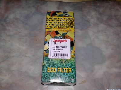

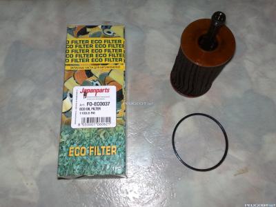

vito12 Опубликовано 3 мая, 2014 Опубликовано 3 мая, 2014 Будь проклят тот день...Как оказалось, фильтр Alco525 не подходит в мой авто. Продавец даже не сказал, что они бывают 2-х видов. Гад...И второй вопрос: куплено масло Total Quartz 9000 Future 5W30 - можно лить? Или поехать сдать его и купить Total Quartz 9000 Ineo? Как думаете, товарищи? И прокладка эта вонючая под сливной пробкой - не как у всех, а с резинкой мля! Кто б знал?!...Фу такими быть
vito12 Опубликовано 4 мая, 2014 Опубликовано 4 мая, 2014 Короче, надеялся я на более оперативные отвеы, ну да ладно. В итоге, поехал утром в магазин, купил фильтр из наличия за 220 р Alco-425 и три !!! колечка под пробку разных фирм. Все три оказались разными! Одно подошло. Масло все же купил Ineo - им же прокачивал гидрики. Ну с фильтрами намутили...На elcats выдает 3 варианта по моему вину - каждый из которых основан на серийном номере двигла, как я понимаю...И где его брать? Лезть под капот смотреть? Как же я люблю эту машину!
icechieff Опубликовано 4 мая, 2014 Опубликовано 4 мая, 2014 Короче, надеялся я на более оперативные отвеы, ну да ладно. В итоге, поехал утром в магазин, купил фильтр из наличия за 220 р Alco-425 и три !!! колечка под пробку разных фирм. Все три оказались разными! Одно подошло. Масло все же купил Ineo - им же прокачивал гидрики. Ну с фильтрами намутили...На elcats выдает 3 варианта по моему вину - каждый из которых основан на серийном номере двигла, как я понимаю...И где его брать? Лезть под капот смотреть? Как же я люблю эту машину!потому что надо смотреть не в говнокаталогах, а на сайте http://public.servicebox.peugeot.com
icechieff Опубликовано 4 мая, 2014 Опубликовано 4 мая, 2014 Прокладки раньше были медными, а теперь с резинками. Подходят и те, и те.
