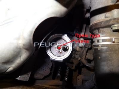

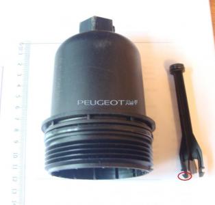

vito12 Опубликовано 19 октября, 2015 Опубликовано 19 октября, 2015 (изменено) Всем привет! Сегодня менял масло. Ну не без приключений же! При прошлой замене пробка сливная вышла с резьбой. Сегодня заменил ее на пробку 18 диаметра, предварительно нарезав новую резьбу. НО! Все расно сочится маслице, даже с медной прокладкой! Кто-то говорил, что есть прокладка от БМВ с резинкой на 18-ую пробку... Или фумом намотать?... И второе - при снятии старого фильтра услышал щелчок. Отломилась защелка штыря внутри фильтра и упала прям в центральное отверстие, куда этот долбаный штырь вставляется! Достать не получилось... Пока ездит, но интересно, куда идет этот канал? Кто знает? Поясню на фото:Вот эта гадина отломилась и упала вот туда: Сильно страшно? Не? Спать не могу... Изменено 19 октября, 2015 пользователем vito12
dimon405 Опубликовано 20 октября, 2015 Опубликовано 20 октября, 2015 Она слишком крупная для того, чтобы ее всосал насос. Будет валяться в поддоне или в канале каком.
