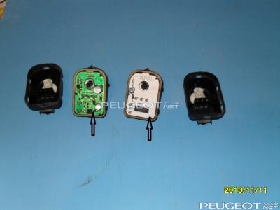

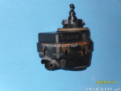

[Peugeot-Club.net] - SDC12240.JPG Стрелками обозначены места для вскрытия, половина из них треснула, но не проблема, всрываем....[Peugeot-Club.net] - SDC12230.JPG Видим два коректора, зеленый - автокоректор

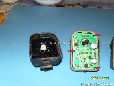

[Peugeot-Club.net] - SDC12228.JPG Места обозначенные стрелками удерживают плату, я нагревал канцелярский нож и выравнивал запайки чтобы витащить плату, потом они нам пригодятся для крепежа другой

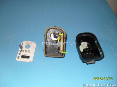

[Peugeot-Club.net] - SDC12236.JPG Желтые стрелки проблемные места, обгорели или стерлись пластины положения коректора. Проверяем зубя на шестеренках, собираем, ставим, довольны! Дата на фото ушла вперед, вы не проспали несколько дней, удачи!
