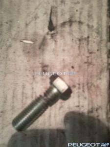

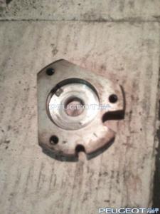

Guru Опубликовано 1 февраля, 2014 Поделиться Опубликовано 1 февраля, 2014 (изменено) Нужен совету меня пежо 406 1,8i 16v. 2,5 недели назад в мастерской произвел замену гидрокомпенсаторов. не проехал я после замены и 600 км, как стуканул движок. думал что обрыв ремня ГРМ, но после вскрытия все в той же мастерской, выяснилось что заклинило впускной распредвал, сорвало шпоночный отлив и болт крепления шестерни перекрутило (прикрепленные фото). когда вынули распредвал то увидали задиры на постели 1 цилиндра ну и соответственно шейка вала тоже в задирах. суть вопроса в там что могло послужить причиной выхода из строя детали?мастера то понятно говорят что мол они все сделали как надо. и это причина того что в моторе сам как то забился масленый канал с которого поступает масло. заранее спасибо Изменено 1 февраля, 2014 пользователем Guru Ссылка на комментарий Поделиться на другие сайты Поделиться
Бонд Опубликовано 2 февраля, 2014 Поделиться Опубликовано 2 февраля, 2014 Жесть!!! В мастерской ессно будут всячески съезжать с этого проишествия.Моё имхо: меняли гидрики. значит снимали валы, раз снимали валы, значит снимали крышки шеек, а так как шейки эти не взаимозаменяемые!!!!!!! то самый распространённый косяк установка крышки не на своё место, зажим вала. заклинивание ,обрыв. как то так,Вскрывать смотреть и тыкать не радивого работника носом в его какашку!!если обнаруживается крышка не на своём месте как правило они пронумерованы Ссылка на комментарий Поделиться на другие сайты Поделиться
Guru Опубликовано 2 февраля, 2014 Поделиться Опубликовано 2 февраля, 2014 (изменено) Жесть!!!В мастерской ессно будут всячески съезжать с этого проишествия.Моё имхо: меняли гидрики. значит снимали валы, раз снимали валы, значит снимали крышки шеек, а так как шейки эти не взаимозаменяемые!!!!!!! то самый распространённый косяк установка крышки не на своё место, зажим вала. заклинивание ,обрыв. как то так,Вскрывать смотреть и тыкать не радивого работника носом в его какашку!!если обнаруживается крышка не на своём месте как правило они пронумерованыhttp://cs617127.vk.m...TUqRVx9H9jo.jpghttp://cs617127.vk.m...LC9f4Ez21QU.jpgфото конечно не мои.. хотя и тут видны легкие задирывот и я думаю, что то перетянули. вот и получилась ситуация , масло не поступает, вал перегревается и клинит. но они твердят свое.. забился масляный канал.и опять же крышки эти проклеиваются бесцветным герметиком, он ведь тоже мог попасть в канал. Изменено 2 февраля, 2014 пользователем Guru Ссылка на комментарий Поделиться на другие сайты Поделиться
Бонд Опубликовано 2 февраля, 2014 Поделиться Опубликовано 2 февраля, 2014 ещё раз повторяю!!!! крышки подшипников распредвала!!!! а не клапанные;о)))) никакой канал после поездки на сервис не забъётся(если в него тампакс не запихать:о)))крышки которые распреды держат , в которых у тебя заклинило. посмотри они должны быть пронумерованы и стрелочки для установки правильной!!! Ссылка на комментарий Поделиться на другие сайты Поделиться
