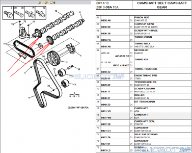

Debygger Опубликовано 6 марта, 2011 Автор Опубликовано 6 марта, 2011 VF39D4HXB92065197 Самый прикол в том,что когда поменяли клапана и попробовали завести-побило два клапана. Тогда они и начали ссылаться на распредвала . Потом перекинули на пару зубов впускной распредвал и завели,но машина ели заводится и во впускном коллекторе слышно как гоняет воздух. Походу во второй раз там побило не только два клапана. Я им об этом тоже сказал,а они типо,распредвал где то на пол зуба не совпадает и поэтому когда только закрывается впускной,сразу же открывается выпускной. Я так думаю,что если бы это было так,то на всех цилиндрах было бы тоже самое

icechieff Опубликовано 7 марта, 2011 Опубликовано 7 марта, 2011 Вот все что нашел, там идентификация головки, снятие - установка головки блока для DW12TED4.Качать отсюда: http://depositfiles.com/files/9ducnyfs6Архив, а внутри файлы xps. Если стандартными средствами не открываются, то о формате тут: http://ru.wikipedia.org/wiki/XML_Paper_Specification
Debygger Опубликовано 8 марта, 2011 Автор Опубликовано 8 марта, 2011 Твой архив реально помог,сам собрал
