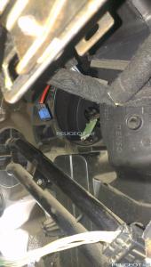

Снял коврик, открутил пластмасски справа от педалей, так же снял щиток под рулем - он на защелках. Отодвинул сидение, лег на пол, заглянул во внутрь, увидел моторчик.

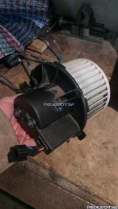

Сначала отсоединил от него разъем. Повернул против часовой стрелки, моторчик поддался и упал мне в руку. Повертев его он упал на педали. Чтобы вытащить его мне понадобилось открутить слева шуруп под диагностическим разъемом, чтобы отогнуть пластмассовую рамку. Тут ваша фантазия крутить вертеть моторчик и главное ничего не оторвать и не сломать. Вот он [Peugeot-Club.net] - IMAG0528.jpg

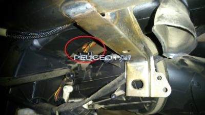

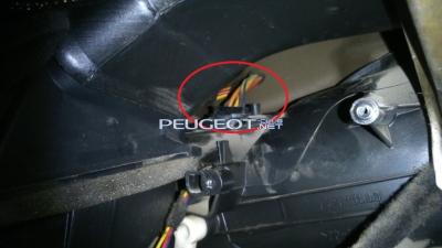

У меня проблема была в самом разъеме который остался в трубе.

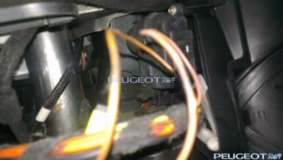

Чтобы его достать надо снять кожашки со стороны пассажира и найти жгут проводов который идет в трубу вентилятора. Так же лежа на полу лицом к верху протягивать щупальца и тянуть жгут проводов. На фото его видно рядом с моторчиком заслонки.
Я его вытянул максимум на уровень бордачка. Зачистил, подогнул контакты.

ТОлько чтобы пропихнуть обратно разъем в отверстие для резистора надо со стороны водителя потянуть за провод который подключался к моторчику, потом подправить со стороны пассажира.
Пальцем залезть в эту дыру и зацепить этот разъем и продеть в дыру для вставки резистора.

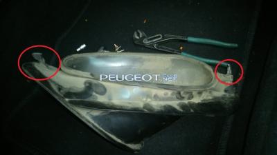

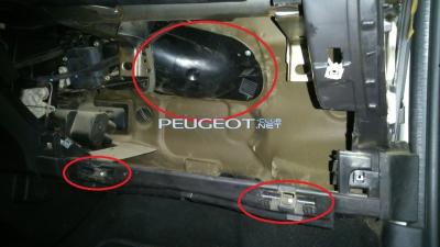

Полез снимать бардачок. Думал отломаю что-нибудь, пока его снял. Помимо всех видимых саморезов, есть еще 3 снизу. Потом нужно сильно дернуть бардачок на себя, чтобы петли крышки вышли из пазов.На фото пазы внизу.
В итоге показался этот самый резистор.
Долго я мучился - думал, как же его снять... Наверх он не вылазил, а падал в воздуховод. Потом догадался - нужно снять часть воздуховода, (на фото отмечено вверху)
засунуть в другую часть руку, ну и дальше все понятно. Способ крепления снимающейся части:
Я правое крепление при установке отломал, поэтому посадил на саморезы )))
