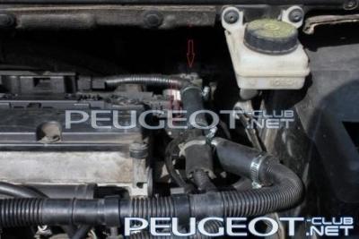

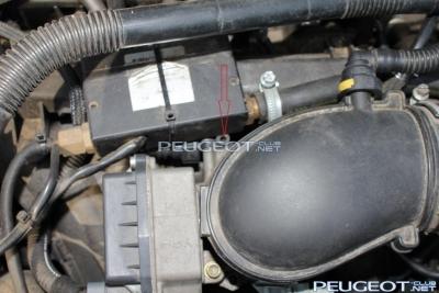

uterra Опубликовано 17 апреля, 2011 Автор Опубликовано 17 апреля, 2011 Вот фотку поставил там егр под каким номером ? И еще на на 2 фото там где стрелка - кажется там что то отломано ..
