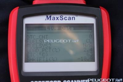

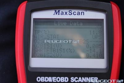

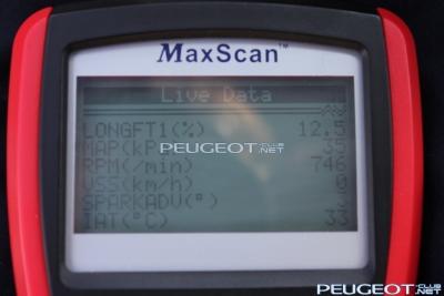

uterra Опубликовано 17 апреля, 2011 Автор Поделиться Опубликовано 17 апреля, 2011 вот еще данные со сканера - ппо не стал подключать ... это не прогретый мотор на бензине .. Ссылка на комментарий Поделиться на другие сайты Поделиться

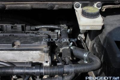

uterra Опубликовано 17 апреля, 2011 Автор Поделиться Опубликовано 17 апреля, 2011 егр это то что под номером 1 ? Вот это ? Ссылка на комментарий Поделиться на другие сайты Поделиться

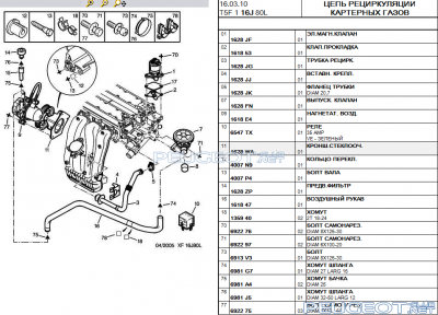

icechieff Опубликовано 17 апреля, 2011 Поделиться Опубликовано 17 апреля, 2011 вот вся рециркуляция газов: 1 Ссылка на комментарий Поделиться на другие сайты Поделиться
uterra Опубликовано 17 апреля, 2011 Автор Поделиться Опубликовано 17 апреля, 2011 Так что и спрашиваю - это номер 1 или 7 ? боюсь лезть .. Ссылка на комментарий Поделиться на другие сайты Поделиться

dimaska Опубликовано 17 апреля, 2011 Поделиться Опубликовано 17 апреля, 2011 Всем привет! Под номером 1 сам клапан снимаешь его там нижняя часть у него тоже отсоединяется, отсоединяешь нижнюю часть и смотришь если есть ось отсоединяешь ось, чтобы электронная часть моторчик крутил по каманде мозгов. А в месте соединения клапана с двигателем вырезаешь по контуру из металла я брал от коробки из мод конфет и сверху паранитовую прокладку чтобы металл не звенел если что. 2 Ссылка на комментарий Поделиться на другие сайты Поделиться
