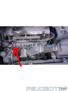

natalka Опубликовано 26 декабря, 2013 Опубликовано 26 декабря, 2013 Подскажите, плиз, что это за штука? Пежо 307 2003год, 2 л На что она влияет и где ее можно купить, чтоб заменить, а то она вся сыпется..... Случайно обнаружили в этой "гофре" дыру, перемотали изолентой и, машина практически перестала колбаситься при включении кондея (обороты не прыгают). До этого обороты сильно подскакивали при включении кондея, да и вообще как-то подергивалась.........Может ли такое быть?
dimon405 Опубликовано 26 декабря, 2013 Опубликовано 26 декабря, 2013 Может конечно,трубки пластиковые,стареют,рассыхаются. В магазине можно или у официалов.
natalka Опубликовано 27 декабря, 2013 Автор Опубликовано 27 декабря, 2013 что-то у нас не получилось найти на магазине..... как называется эта трубка? в каком разделе ее искать?
dimon405 Опубликовано 27 декабря, 2013 Опубликовано 27 декабря, 2013 В системе смазки, система вентиляции картера.
Dimkin67 Опубликовано 27 декабря, 2013 Опубликовано 27 декабря, 2013 Подскажите, плиз, что это за штука? Пежо 307 2003год, 2 л На что она влияет и где ее можно купить, чтоб заменить, а то она вся сыпется..... Случайно обнаружили в этой "гофре" дыру, перемотали изолентой и, машина практически перестала колбаситься при включении кондея (обороты не прыгают). До этого обороты сильно подскакивали при включении кондея, да и вообще как-то подергивалась.........Может ли такое быть?Это трубка подвод воздуха. В Атодоке стоит от989 до1100 р. Точнее подскажу с VIN-ом.
