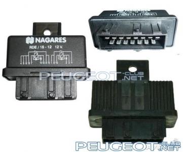

AlexelA Опубликовано 31 декабря, 2013 Опубликовано 31 декабря, 2013 http://peugeot-world...og/tips/44.html не про это речь?Не, это для дристайлов... Для рестов пин-код нужен, в частности, когда лезешь в прописку чипов иммо и подобные пункты......Думаю ладно, магнитола пищать задрала, решил её привязать к вин коду, а там тоже болт. Начинаешь вводить и сразу выбрасывать ( пишет, что нет связи )...Магнитола - в последнюю очередь, когда мозги отдуплятся...Дубль-реле, которое в коробке с мозгами, щелкает?

lev5429 Опубликовано 31 декабря, 2013 Опубликовано 31 декабря, 2013 Косу посмотрел все хорошо , чисто , нет окиси, нет потертостей, чисто . Что теперь делать ? Дубль-реле, которое в коробке с мозгами, щелкает?
lev5429 Опубликовано 31 декабря, 2013 Опубликовано 31 декабря, 2013 у меня МКПП.а что общего у кпп с реле блокировки
lexxnn Опубликовано 31 декабря, 2013 Автор Опубликовано 31 декабря, 2013 а что общего у кпп с реле блокировки Ты вообще про какое рыле пишешь ?я не писал этого .
lev5429 Опубликовано 31 декабря, 2013 Опубликовано 31 декабря, 2013 Ты вообще про какое рыле пишешь ?я не писал этого .AlexelA же написал проверь сдвоенное реле в коробке с мозгами

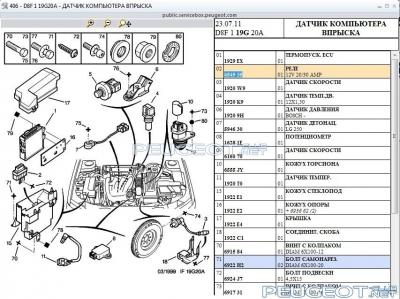

lexxnn Опубликовано 31 декабря, 2013 Автор Опубликовано 31 декабря, 2013 AlexelA же написал проверь сдвоенное реле в коробке с мозгами Там нет ни каких реле , есть корпус в коором сами мозги и на нем висит три фишки две большие и одна маленькая. больше нет ничего. возник вопрос : где стоят предохранители на БСИ ?
lev5429 Опубликовано 31 декабря, 2013 Опубликовано 31 декабря, 2013 Там нет ни каких реле , есть корпус в коором сами мозги и на нем висит три фишки две большие и одна маленькая. больше нет ничего.возник вопрос : где стоят предохранители на БСИ ?под цифрой2 1
lexxnn Опубликовано 31 декабря, 2013 Автор Опубликовано 31 декабря, 2013 под цифрой2 Сейчас ходил все проверил еще раз включая предохранители на БСИ все целы, есть вопросы по проводам есть небольшой в ник песпорядок но в проводах я не айс (((( нужен толковый товарищ + ко всему все это дело привести в порядок , если кто может с этим помочь рад буду знакомству. Еще раз всех с наступающим!
