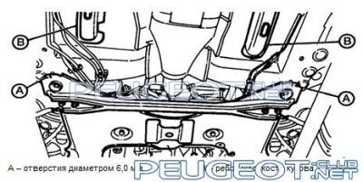

Снимал переднюю балку (подрамник), и провернулся задний болт, выкручиватсья ну никак не хочет (на рисунке расположен под буквой А)
Что посоветуете ?
Заранее спасибо.
Ссылку на фото прикрепил.

Мне в Панине вырубили окошка в лонжероне напротив этого болта и приварили гайку на место.
дело в том, что мне даже не скрутить ее никак
самому это вообще возможно ?
Можно попробовать отжать монтировкой подрамеик от кузова и так крутить, желательно пневмопистолетом. Когда будеш ставить новій болт мокни его в нигрол, в следующий раз не будет таких проблем, даже через десять лет

Подрамник все равно на выброс,выпиливай головку болта из него. Потом вваришь туда гайку.
спасибо большое, возьму этот вариант как основной
а в каком месте в Панине резали окошко в лонжероне ?
Без сварки здесь не обойтись это однозначно. А если её под рукой нет, но в перспективе найти можно, то поступи таким образом (если конечно уже не натворил не потребного и не отпилил башку болту. Выреж болгаркой лючок, но не полностью чтоб окно было, а чтоб можно было отогнуть вверх. Там будет четырёхгранная гайка (примерно на 24мм. точно не помню). Обработаешь внутри "Жидким ключом". Вставишь гаечный ключ и либо открутишь болт либо свернёшь ему башку. После чего достанешь оттуда гайку приведёшь её в порядок и установишь в обратной последовательности. Согнёшь металл лючка обратно и в добрый путь на сварку. Когда занимался ремонтом делал такую процедуру неоднократно. P.S. Размер Лючка делай сразу под размер рожка ключа, чтобы потом не увеличивать повторно. Лючок делать лучше болгаркой получается аккуратней.

Но в итоге, вокруг болта подрамник срубали зубилом и молотком, потратили от силы час (гнилой, зараза)
