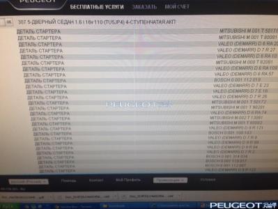

shotez Опубликовано 6 января, 2014 Опубликовано 6 января, 2014 Подскажите как правильно выбрать стартер, по вину на http://public.servicebox.peugeot.com бьется около 39 вариантов, я склоняюсь к варианту что у меня Bosch- остается 9 вариантов, но при этом в схемах деталей, они разные... что делать? не хочется разбирать всю машину...

shotez Опубликовано 6 января, 2014 Автор Опубликовано 6 января, 2014 так сервисбокс дает только ток стартера, марку и производителя он не выдаетНаоборот, дает производителей и марку, а ток уже от производителя и марки зависит
getmanov Опубликовано 6 января, 2014 Опубликовано 6 января, 2014 ничего не понимаю, что значит 39 вариантов, по service box номер детали и он один, поэтому номеру ты возьмешь оригинальную деталь, но можешь и подобрать не оригинал, может быть не только бош, может и валио и т.д. , если не доверяешь номеру по service box, сними своего гену, там все номера написаны, по нему найдешь точно такой же, хотя смысла не вижу.
lev5429 Опубликовано 6 января, 2014 Опубликовано 6 января, 2014 Наоборот, дает производителей и марку, а ток уже от производителя и марки зависитнеправильно написал, не ток а класс, а какой производитель конкретно на данной машине данных нет, на выбор несколько вариантов, dimon405 правильно написал что если менять целиком то без разницы какой, а если запчасть, то только снимать и смотреть номер
shotez Опубликовано 6 января, 2014 Автор Опубликовано 6 января, 2014 ничего не понимаю, что значит 39 вариантов, по service box номер детали и он один, поэтому номеру ты возьмешь оригинальную деталь, но можешь и подобрать не оригинал, может быть не только бош, может и валио и т.д. , если не доверяешь номеру по service box, сними своего гену, там все номера написаны, по нему найдешь точно такой же, хотя смысла не вижу.По вину оригинальных 39 деталий.. Какая из них у меня не известно!неправильно написал, не ток а класс, а какой производитель конкретно на данной машине данных нет, на выбор несколько вариантов, dimon405 правильно написал что если менять целиком то без разницы какой, а если запчасть, то только снимать и смотреть номерДело в том, что у них разное напряжение!
shotez Опубликовано 6 января, 2014 Автор Опубликовано 6 января, 2014 (изменено) Вот по вину пробив Изменено 6 января, 2014 пользователем shotez

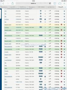

shotez Опубликовано 8 января, 2014 Автор Опубликовано 8 января, 2014 Все стартеры на 12 вольт-работать будет любой. Я бы в твоей ситуации подгреб на разборку и там пусть поставят работающий.Jp Group 4190300700 Стартер, 12В 0.9кВтЯ имел ввиду мощность, думаю 0,9 поставить.

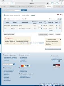

shotez Опубликовано 8 января, 2014 Автор Опубликовано 8 января, 2014 (изменено) Какой посоветуете с ожиданием в 0 дней? Изменено 8 января, 2014 пользователем shotez

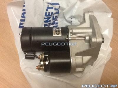

shotez Опубликовано 8 января, 2014 Автор Опубликовано 8 января, 2014 Заказ оплачен- втягивающее входит в сборку к стартеру, завтра получу, как поменяют сразу отпишусь о своей моделе стартера которая стояла и как будет вести себя машинка с новым!! Всем спасибо за активное участвие в теме!!Мое предположение что у меня стартер Bosch 0 986 013 ***12В 0.9кВт

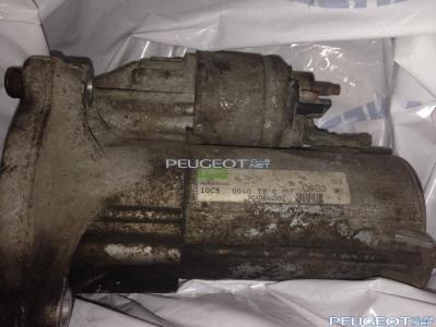

shotez Опубликовано 11 января, 2014 Автор Опубликовано 11 января, 2014 Все прошло успешно!Машинка заводится просто отлично, с пол оборота!!! (Небо и земля) А стартер оказалось стоял валео д6г3
dimon405 Опубликовано 11 января, 2014 Опубликовано 11 января, 2014 Самый гиморойный,судя по форумам. Даже втягивающее на него не продают отдельно.
