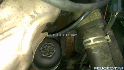

Nike7249 Опубликовано 8 января, 2014 Автор Поделиться Опубликовано 8 января, 2014 вот его посадочное место, мало ли кому пригодится... Ссылка на комментарий Поделиться на другие сайты Поделиться

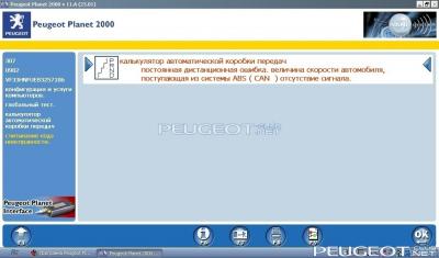

Сергей_607 Опубликовано 15 января, 2014 Поделиться Опубликовано 15 января, 2014 еще постоянно горит эконом мод Если долго стартером крутить, то он автоматом переключает в эконом.., пропадет после того как заведется двигатель. После серьезных клюков, дистанционная ошибка как правило прописывается в BSI АКПП. Видимо авто когда глохнуть начало, короб был в режиме D по этому выскочила ошибка. У меня такое было когда дроссель подох.( Ссылка на комментарий Поделиться на другие сайты Поделиться

Сергей_607 Опубликовано 15 января, 2014 Поделиться Опубликовано 15 января, 2014 (изменено) @Сергей_607, только вот еще бывает так, что эконом не дает завести движок, бывает умирает предохранитель в подкапотном блоке, и поэтому не заводится. Логично, чет я не подумал.., но у него ведь она не резко встала! Если бы предохранитель сгорел, то она тупо бы заглохла. Хотя я на своем опыте не однократно в пыжике столько противоречий встречал))), иной раз такие вещи выдавал, что никакие логические цепочки не сходились ))) Изменено 15 января, 2014 пользователем Сергей_607 Ссылка на комментарий Поделиться на другие сайты Поделиться

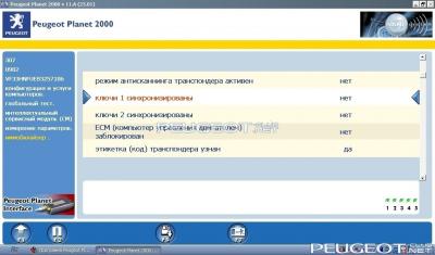

Nike7249 Опубликовано 15 января, 2014 Автор Поделиться Опубликовано 15 января, 2014 (изменено) только что всю машину проверил PP-2000 провёл тест всех исполнительных элементов двигателя и сбоя ни одного не нашёл, и ошибок так же нет.... Насос качает(жужит), нипель нажимал, вытекает бензин...Вопрос не могли ли слететь ключи и могу ли их я сам прошить? Изменено 15 января, 2014 пользователем Nike7249 Ссылка на комментарий Поделиться на другие сайты Поделиться
Nike7249 Опубликовано 15 января, 2014 Автор Поделиться Опубликовано 15 января, 2014 карточка с пин-кодом от машины у меня есть.... Ссылка на комментарий Поделиться на другие сайты Поделиться
dimon405 Опубликовано 15 января, 2014 Поделиться Опубликовано 15 января, 2014 (изменено) Интересно,если датчик колена поломался,форсунки открываться будут?Мне кажется если ключи слетят,искры не будет. Изменено 15 января, 2014 пользователем dimon405 Ссылка на комментарий Поделиться на другие сайты Поделиться
