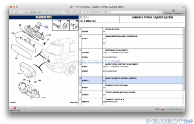

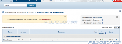

yurick Опубликовано 8 января, 2014 Опубликовано 8 января, 2014 вот эта штука у тебя сломалась ,что описано мильён раз
