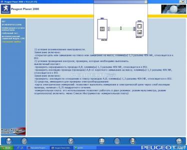

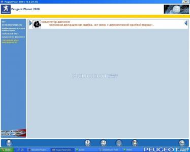

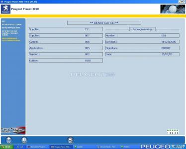

safin-erik Опубликовано 11 января, 2014 Автор Поделиться Опубликовано 11 января, 2014 (изменено) вот кое какие скринры Изменено 11 января, 2014 пользователем safin-erik Ссылка на комментарий Поделиться на другие сайты Поделиться
