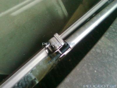

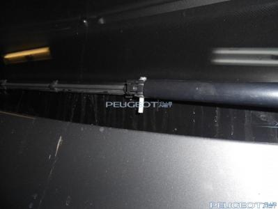

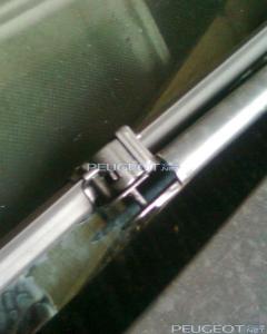

Немного колхоза и .... год отработали без нареканий
Винилкой закрыл что бы резьба не засерал*сь. Проставку обгрыз по месту (благо в комплекте было 3 или 4 вида).
Саш, в 607 крепление самих дворников не такое как у всех, вот и пришлось поизголяться. Если нужна детализация, то изложу позже))) :oga:

Совершенно в дырочку)))) Размеры, правда, один в один. Чуть хуже чистил пассажирский, спустя пару месяцев, приходилось больше жижки брызгать. Сейчас стоят штатные.
ну винилку-то черную надо было ставить,ну.. :lol: и был бы не колхоз... у меня вот тоже 2 боша банана лежат в багажника,жена купила,по размерам подобрала,умничка :laugh2: ..,похоже тоже буду мутить шурупики...
что куплено - то свято))) тем более от жены подгон. А вообще - пойду ка я сегодня еще комплект оригинала закажу, и тоже в багажник засуну :beer:
Я ставил мебельные, по размеру точь в точь подошли)).Я с самим дворником пришел и прям на месте подобрал в цвет и сама головка круглая без намеков на болт))
так не хочется колхозить на ней,но пока живу в своей стране-придется... :music2:
