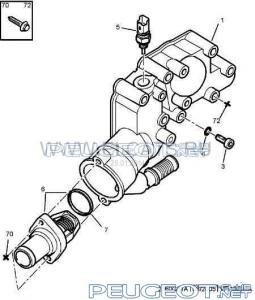

is-malik@mail.ru Опубликовано 15 января, 2014 Опубликовано 15 января, 2014 Ребята,помогите разобраться! Проблема такая, сночало почему то отломился спускной винт воздуха на термостате,а потом и лопнул корпус в том месте куда он вкручивается. Пока держится всё на эпоксидке. Но придётся менять весь этот пластмассовый корпус.Кто знает как этот корпус называется и где его искать?

is-malik@mail.ru Опубликовано 16 января, 2014 Автор Опубликовано 16 января, 2014 Ребята,макшина 2008г. дв.1.4. Речь идёт о пластмассовой крышке к которой крепится термостат, в неё же вкручен температурный датчик, в ней же есть спускной винт. и вся эта штука крепится к головке блока справо.

is-malik@mail.ru Опубликовано 5 февраля, 2014 Автор Опубликовано 5 февраля, 2014 Спасибо ребята, на картинке именно то, уже разобрался но пока ещё не купил. Проблему решил таким образом, - обмазал вокруг отверстия и внутри, и сам болт эпоксидкой, закрутил на место и вроде пока всё держит. На картинке это золотник под номером 3. Понимаю, что это времянка, нопока уже недели две езжу.
