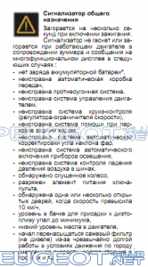

vodoleichick Опубликовано 24 марта, 2011 Опубликовано 24 марта, 2011 На панели индикаторов, между спидометром и тахометром, стал появляться индикатор "оранжевый восклицательный знак в треугольнике". В верхнем левом углу панели индикаторов. После прогазовки и во время движения пропадает. Что это такое, подскажите, пожалуйста. В моем руководстве такого значка вообще нет... Спасибо.
icechieff Опубликовано 24 марта, 2011 Опубликовано 24 марта, 2011 если другие сигнализаторы не горят вероятнее всего батарейка в ключе... 1
Vins1000 Опубликовано 24 марта, 2011 Опубликовано 24 марта, 2011 На панели индикаторов, между спидометром и тахометром, стал появляться индикатор "оранжевый восклицательный знак в треугольнике". В верхнем левом углу панели индикаторов. После прогазовки и во время движения пропадает. Что это такое, подскажите, пожалуйста. В моем руководстве такого значка вообще нет... Спасибо. Необходимо подключить PPS и почитать кальки на наличие ошибок 1
