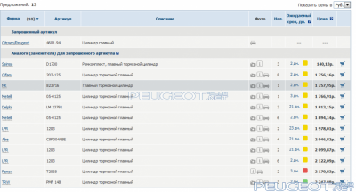

Dron Опубликовано 6 мая, 2014 Опубликовано 6 мая, 2014 (изменено) Ты уверен что главному хана, они очень редко выходят из строя.У меня есть рабочий комплект от 306, вроде подходит, я смотрел, система Bendix. Колхозить не нужно, новый не дорого стоит в районе 2000р. Изменено 6 мая, 2014 пользователем Dron

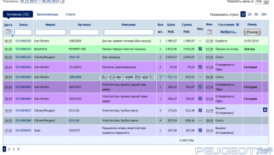

Dron Опубликовано 7 мая, 2014 Опубликовано 7 мая, 2014 что бы не смущала цена вот мои заказы за последние 3 месяца
Dron Опубликовано 7 мая, 2014 Опубликовано 7 мая, 2014 (изменено) такие заказы я не делал за последний год я готовлюсь к внедрению движка XU9j4 Изменено 7 мая, 2014 пользователем Dron

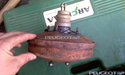

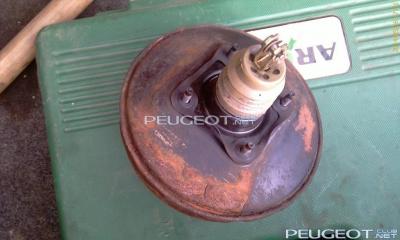

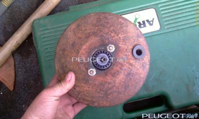

Dron Опубликовано 16 мая, 2014 Опубликовано 16 мая, 2014 @Kotfelex, Такой тебе подойдет? Он рабочий я проверил. Тот что изначально был не рабочий этот почистить и покрасить нужно перед установкой.
Kotfelex Опубликовано 17 мая, 2014 Опубликовано 17 мая, 2014 @Kotfelex, Такой тебе подойдет? Он рабочий я проверил. Тот что изначально был не рабочий этот почистить и покрасить нужно перед установкой. пойдет конечно, у меня такой же стоял (некрашенный и ржавый). отправляй пожалуйста
