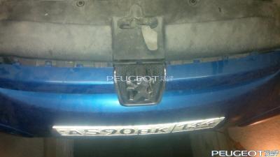

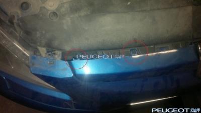

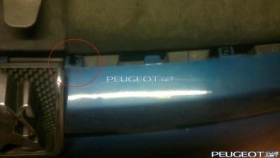

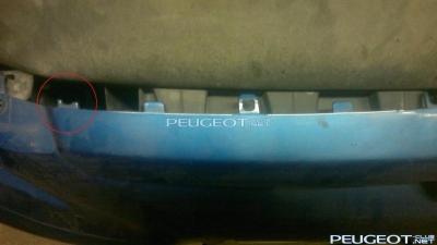

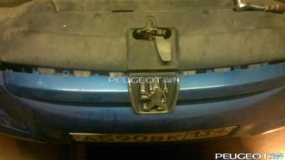

макс волк Опубликовано 25 января, 2014 Опубликовано 25 января, 2014 Всем добрый вечер! Нужен совет по ремонту бампера! Что можно сделать вот с этим?????
Пыжмыш Опубликовано 27 января, 2014 Опубликовано 27 января, 2014 Всем добрый вечер! Нужен совет по ремонту бампера! Что можно сделать вот с этим?????Привет! Сам делаю паяльником не ахти как, внешний вид, но зато дежится и если как у тебя вставляется внутрь, то и не видно. Беру возле автосервисов кусок от выброшенного бампера, вырезаю примерно нужную форму если отломленный кусок утерян (чуть-чуть с запасом, чтобы потом обработать напильником, шкуркой). Беру тонкую проволоку, лучше даже если есть сетка, прикладываю на соединяемые детали и вплавляю по всему контуру, со всех сторон. И еще иногда сверху наплавляю кусочки от водопроводных пластиковых труб, правда аккуратно нужно, т.к. температура плавления у пластика разный. Сначала разогреваю твердый материал, а потом соединяю с осколками (но это только для больших частей подходит, тонкие кусочки прогорают). Ну и после, доработка напильником. 1
макс волк Опубликовано 27 января, 2014 Автор Опубликовано 27 января, 2014 Спасибо! хороший вариант! Буду пробовать!!!!
