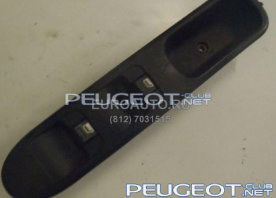

yurick Опубликовано 26 января, 2014 Поделиться Опубликовано 26 января, 2014 Итак имеем в водительской двери вот такой блоквсе работает нормальноно так как есть маленькие подлые личности которым все надо потрогать,покрутить и понажимать бывает ,что уходишь домой, а машина остается с опущеным боковым стеклом . Доводчик стекол не работает по причине того что кнопки не импульные ,а самые что ни наесть нажимного типа т.е. жмешь вверх стекло поднимается отпускаешь стекло встаетИ так хотелкаВозможна ли смена блока с импульными кнопками или их замена непосредственно на родномдабы появилась фукция доводчика или как активировать фунцию доводчика с тем что у меня есть сейчас -если возможно конечноНа самом блоке 2 большие фишки зеленого под левое стекло и черного под правое в PP2000 есть функция переключения кнопок я попробовал - эфект стеклоподьемники перестали работатьвернул всё обратно заработали Ссылка на комментарий Поделиться на другие сайты Поделиться
icechieff Опубликовано 26 января, 2014 Поделиться Опубликовано 26 января, 2014 это 3-х дверный 307? а то что-то стекол маловато))) Ссылка на комментарий Поделиться на другие сайты Поделиться
yurick Опубликовано 26 января, 2014 Автор Поделиться Опубликовано 26 января, 2014 это 3-х дверный 307? а то что-то стекол маловато)))нет 5 дверный ,задние ручные . А вот подлых личностей 2е и не закрыть окно первое дело , особенно спереди Ссылка на комментарий Поделиться на другие сайты Поделиться
AlexelA Опубликовано 26 января, 2014 Поделиться Опубликовано 26 января, 2014 Простой доводчик на 2 стекла тебе поможет. Если нет стороней сигнализации, то импульс на срабатывание доводчика можно взять с электропривода замка, м.б. придется протянуть в дверь постоянный + и сделать имитацию включенного зажигания (если нет этого провода) с помощью реле... Ссылка на комментарий Поделиться на другие сайты Поделиться
yurick Опубликовано 26 января, 2014 Автор Поделиться Опубликовано 26 января, 2014 Простой доводчик на 2 стекла тебе поможет. Если нет стороней сигнализации, то импульс на срабатывание доводчика можно взять с электропривода замка, м.б. придется протянуть в дверь постоянный + и сделать имитацию включенного зажигания (если нет этого провода) с помощью реле...сигнализация есть ,но функции доводчика в ней нета вариант сменой блока не прокатит ? Ссылка на комментарий Поделиться на другие сайты Поделиться
AlexelA Опубликовано 27 января, 2014 Поделиться Опубликовано 27 января, 2014 сигнализация есть ,но функции доводчика в ней нетЕсли сторонняя сигнализация есть, то в ней имеется выход/провод допканала, на котором при постановке на охрану появляется минус на 30 секунд. Этот провод надо протянуть в дверь, он будет использоваться как активатор доводчика стекол...а вариант сменой блока не прокатит ?А смысл удорожать модификацию? Доводчик на 2 стекла стоит от 400-500 руб... Ссылка на комментарий Поделиться на другие сайты Поделиться
