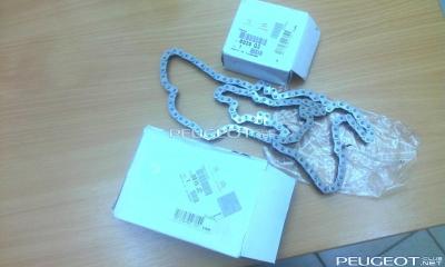

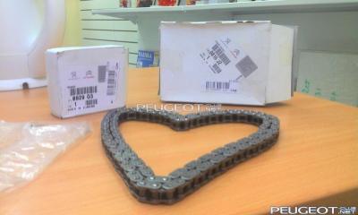

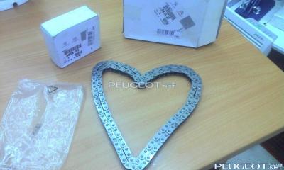

kRISTY Опубликовано 6 февраля, 2014 Автор Опубликовано 6 февраля, 2014 Всем спасибо! МУЖЧИНЫ любимые!!!!!!Куда б мы без вас, как говорится... заказала на магазине .вышло 3800 )действительно развод везде) и нашла знакомых, которые за 4500 все поменяют)так-то) 2
