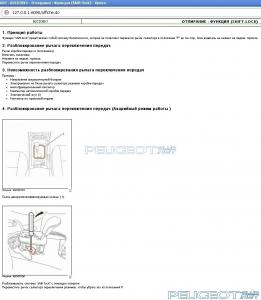

SAtaN Опубликовано 7 февраля, 2014 Опубликовано 7 февраля, 2014 Зачем нужна вторая акб, увы не вкурсе... на ум приходят только предохранители... и вот картинка как разблокировать акпп на Вашей а/м
Russell Опубликовано 7 февраля, 2014 Автор Опубликовано 7 февраля, 2014 Зачем нужна вторая акб, увы не вкурсе... на ум приходят только предохранители... и вот картинка как разблокировать акпп на Вашей а/м Спасибо!
SAtaN Опубликовано 7 февраля, 2014 Опубликовано 7 февраля, 2014 буксировка там же написана не далее 100км и не быстрее 70км/ч... скрин уж приводить не буду. Скорейшей починки!
Russell Опубликовано 7 февраля, 2014 Автор Опубликовано 7 февраля, 2014 я наверное буду брать эвакуатор. с коробкой шутить не хочу. Спасибо Вам большое. постараюсь как можно скорее!
