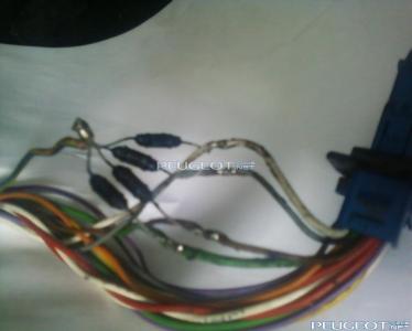

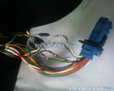

бурый Опубликовано 15 февраля, 2014 Автор Опубликовано 15 февраля, 2014 какая разница ру или бу,главное результат,вот фотки

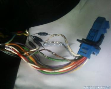

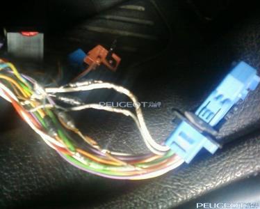

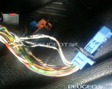

AlexelA Опубликовано 15 февраля, 2014 Опубликовано 15 февраля, 2014 99,9% - диодная развязка для подключения сторонней сигнализации к концевикам дверей. Потом сигналку, скорее всего, убрали...П.С. А разница в том, что для просмотра твоих фото, я должен делать ненужные мне лишние телодвижения...

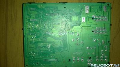

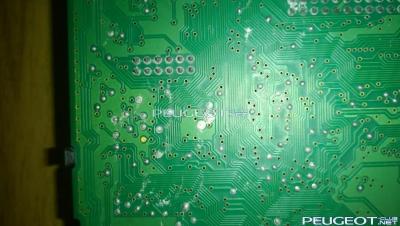

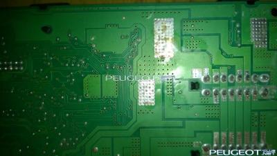

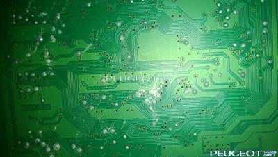

бурый Опубликовано 15 февраля, 2014 Автор Опубликовано 15 февраля, 2014 (изменено) моет окись повлияла на работу BSI? Изменено 15 февраля, 2014 пользователем бурый
AlexelA Опубликовано 15 февраля, 2014 Опубликовано 15 февраля, 2014 Протри тампоном, смоченным в спирте, рассмотри проблемные места на предмет микротрещин...П.С. диоды можно выкусить, провода заизолировать...

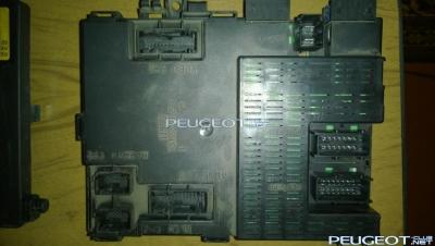

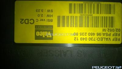

бурый Опубликовано 15 февраля, 2014 Автор Опубликовано 15 февраля, 2014 за совет с диодами спасибо.подскажи как снять вот эту крышку?и что "зашифровано" здесь?
AlexelA Опубликовано 15 февраля, 2014 Опубликовано 15 февраля, 2014 ...подскажи как снять вот эту крышку?..Без хирургического вмешательства - никак......и что "зашифровано" здесь?Служебная информация, в т.ч. реф номера производителя и PSA, для наиболее полной идентификации блоков...
