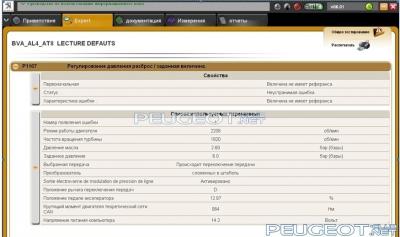

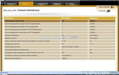

Павел Зим Опубликовано 12 февраля, 2014 Опубликовано 12 февраля, 2014 (изменено) Знаю что есть отдельная тема! но там мне не ответили! машинка 307, Акпп, 2литрапроблемка такая, "Automatic gear fault" выдает, при переключении с 1 на 2!!!! спорт и зима отлично, без ошибок!Масло пробовал менять в коробке, правда не оригинал(т.к. нет его у нас). Результата нет, сейчас купил оригинал, но еще не заменил. Был на диагностики, вот фотки, подскажите, может масло не то, поэтому давление разное выходит, а может уже гидроблок менять!???И еще вопросик! Иногда не могу перевести акпп с порковки, как что то не дает!!! Другой раз слышно щелкнет под акпп и ручка переводится!!!! Как я понимаю натяжение тросика акпп??? подскажите, что и как делать! можно фотки))) Изменено 12 февраля, 2014 пользователем Павел Зим
icechieff Опубликовано 12 февраля, 2014 Опубликовано 12 февраля, 2014 Всё по 20 раз уже пережевано. Что тут еще обсуждать, и зачем плодить темы? Мало большой инструкции по замене клапанов и промывке гидроблока?
Павел Зим Опубликовано 12 февраля, 2014 Автор Опубликовано 12 февраля, 2014 @icechieff, просто хочу узнать что делать, блок или масло! и что не дает переключению передачи с порковки!
icechieff Опубликовано 12 февраля, 2014 Опубликовано 12 февраля, 2014 все вместе. меняешь клапаны, моешь гб, меняешь масло.в паркинге срабатывает соленоид, чтоб ты не тронулся без выжима тормоза. или лягушка на педали, или сам соленоид.
