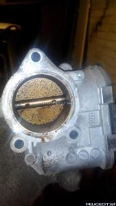

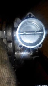

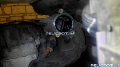

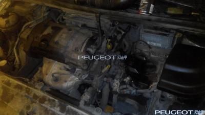

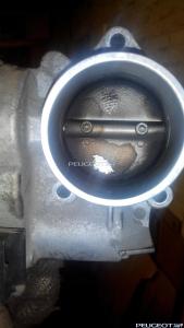

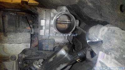

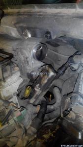

arina01112013 Опубликовано 16 февраля, 2014 Опубликовано 16 февраля, 2014 (изменено) Может эта тема и ни кому уже не интересна, но я решил выложить, потому что сам делал это все ПЕРВЫЙ РАЗ!!!Теперь она не дергается и работает ровно!!!движка TU5JP4 Изменено 16 февраля, 2014 пользователем icechieff 1

arina01112013 Опубликовано 20 февраля, 2014 Автор Опубликовано 20 февраля, 2014 Эффект то был от чистки?да конечно был...она стала ровнее ехать...меньше дергаться...осталось форсунки глянуть
sandr.k Опубликовано 20 февраля, 2014 Опубликовано 20 февраля, 2014 Чистота залог здаровья! Это то понятно а смошиной что было? Повод подвигший покапаться в моторе.

arina01112013 Опубликовано 20 февраля, 2014 Автор Опубликовано 20 февраля, 2014 Чистота залог здаровья! Это то понятно а смошиной что было? Повод подвигший покапаться в моторе.а повод,что она стала дергаться на холостых и при езде...когда в свечи полез,то одна из них была плохая(заменил все)...дросельная вы сами по фото видите...масло в двигле аж темно серое было....да в коробке тоже....

Карабас-Барабас Опубликовано 7 июня, 2014 Опубликовано 7 июня, 2014 Чистил дроссель два раза. Первый раз по причине глохнущего на холостых двигателя, второй раз через 20 тыс. профилактически, чуть выросли холостые. Эффект после первой промывки был фантастический-будто поставил турбину -ровный мощный разгон, и сейчас он остался. Первый раз подстраховался и обучал заново и дроссель и педаль газа. Второй раз ничего не делал и все в порядке.
