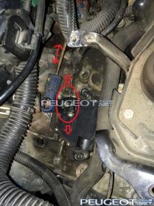

sandr.k Опубликовано 25 февраля, 2014 Опубликовано 25 февраля, 2014 Спасибо, за развёрнутый ответ.Только сейчас, заметил такую закономерность, ESP загорается в тот момент когда ставлю машину на "P" и в этот момент на табло где загораются передачи, горит просто прочерк, но так не всегда, бывает что я поставлю на паркинг, загорается на табло как надо "P" и ESP не загорается.В чём может быть не исправность, что на табло не всегда загорается передача?Заранее спасибо.Доброго времени! В описаном вами синдроме просматривается смешение положения переклютатея позиций селектора. У вас коробка AL-4 скорей всего. так вот на на ней проследить несложно по тросикам смонтирован блок контактов (селектор)крепится двумя винтиками вот его и надо немного подправить (повернув в ту или ину сторону)чтоб положение паркинга более четко вкючалось.как вы описываете что если машина после постановки на паркинг слегка шевельнулась на панели горит Р все четко. Паркинг (режим механической блокировки коробки ) происходит незначительное шевеление привода что и приводит к смешиню привода коробки и соответственно шевелению контактов. процедура не слоджная делается элементарно особых приборов не надо контроль по приборной панели.Удачи!
chinashop Опубликовано 26 февраля, 2014 Автор Опубликовано 26 февраля, 2014 Доброго времени! В описаном вами синдроме просматривается смешение положения переклютатея позиций селектора. У вас коробка AL-4 скорей всего. так вот на на ней проследить несложно по тросикам смонтирован блок контактов (селектор)крепится двумя винтиками вот его и надо немного подправить (повернув в ту или ину сторону)чтоб положение паркинга более четко вкючалось.как вы описываете что если машина после постановки на паркинг слегка шевельнулась на панели горит Р все четко. Паркинг (режим механической блокировки коробки ) происходит незначительное шевеление привода что и приводит к смешиню привода коробки и соответственно шевелению контактов. процедура не слоджная делается элементарно особых приборов не надо контроль по приборной панели.Удачи!Ох, спасибо огромное. Только вот осталось понять как это всё сделать и до лесть до селектора.вот ссылка посмотрите это то что мне нужно?http://psa-club.ru/off-kompyuternyiy/regulirovka-mnogofunktsionalnogo-pereklyuchatelya-al4.htmlЯ так понимаю, что это всё дело делается под капотом? только вот когда я откручу 2 болтика на селекторе, в какую сторону что там повернуть ? и что бы проверить правильно ли я поправил, нужно собирать всё обратно ? Заранее спасибо, если будет фотка или ссылка, или кто то уже это делал буду очень благодарен.

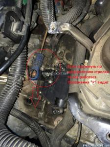

sandr.k Опубликовано 28 февраля, 2014 Опубликовано 28 февраля, 2014 Добрового времени! картинка правильная делается все действительно под капотом и на самом деле не все так сложно машину ставите в паркинг ослобляете винты смещение влево в право очень не значительное тут уж вам на месте опредилятся но основной паказатель индикатор на панели сдвинули чуток в какуюнибудь сторону поджали удобный винт далее проганяете переключение и контролируете как все переключается(соответсвие индикатора и положение ручки селекторав два-три приема не промахнетесь после окончания регулировки затянуть винты
chinashop Опубликовано 1 марта, 2014 Автор Опубликовано 1 марта, 2014 Сегодня, поехал в гараж, и просидел 6 часов, но проблему так и не решил.Отжал болты, и начал регулировать, как я только не пробовал, ставить селектор, раз 50 в машину садился и проверял переключения передач, всё ровно проблема остаётся, либо начинает гореть "P" но тогда не видит "D" либо "N" потом взад вперед по гаражу проедешь вставляешь "P" и его то же перестаёт видеть. А именно когда вставляешь "P" если щелчка не будет, то не видит передачу, то же самое происходит когда после движения, вставляешь "P" если машина откатиться в зад или вперед, при этом щелчок слышен, тогда всё хорошо передача видна, если же перед остановкой вытянуть ручник, не отпуская педаль тормоза, а потом поставить на "P" то передачу не видит и щелчка не слышно. Либо машина будет стоять на ровной плоскости, произойдёт то же самое, щелчка не будет, передача не видна.Какую закономерность я заметил:Отрегулировал селектор, все положения передач видит кроме "P" вставляю "P" он не определяет, при этом идёт жужжание с селектора, выхожу с машины немного подтягиваю на себя чёрную железяку ( прикрепил фото, обвёл красным) жужжать перестают, в этот момент "P" определился. что то не даёт до конца возвращаться этой штуковине что на селектореКак я только не пробовал, двигать селектор, чуть ли не по миллиметру отодвигал его в разные стороны, всё без результата.Мне кажется проблема не в селекторе а в этой чёрной штуки которая вставляется в селектор и от неё отходит трос, я так понимаю при переключении она ходит. Теперь вопрос:Должен ли быть Люфт этой чёрной штуки, когда машина стоит на "P" я могу взад вперед подвигать на фото стрелками указал как ходит. я думаю если бы можно было как то устранить этот люфт всё было бы нормально. может её как то можно зафиксировать?Вот от сюда становиться и понятно почему передачу видит когда машина откатывается, она просто дотягивает это чёрную штуку до конца.Описал как смог ситуацию.Заранее спасибо за помощь.
sandr.k Опубликовано 1 марта, 2014 Опубликовано 1 марта, 2014 Люфтов не должно быть! фиксации должны быть четкие. если ослабить болт фиксации можно снять привод (синяя чтучка и рычажок ) вывинтив винты крепления селектора снимаем его и смотрим на место его посадки(на предмет раздолбаности посадочного места) далее проверяем есть ли люфтна самом валу привода коробки пасатижами или подходящим гаечным ключиком Все на положени паркинг на ровном месте. есле все нормально собираем на место и проверяем трос может быть подвытянут. Если с люфтами все нормально в полне может понадобится замена троса привода коробки.
