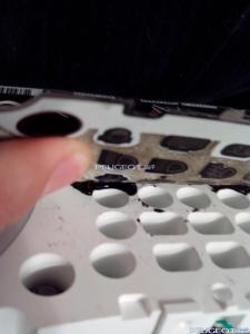

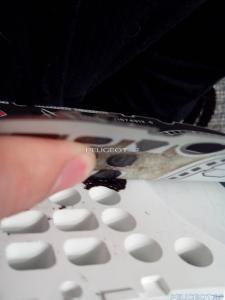

Alex_307 Опубликовано 3 марта, 2014 Автор Опубликовано 3 марта, 2014 (изменено) Вчера снимал приборку. Разобрать ее так и не смог, так как стрелки, по видимому, были намертво приклеены и по этому совсем не поддавались. До платы я не добрался, но смог отогнуть наклейку со шкалами до середины и увидел причину негорения ламп. Отверстия и сами диоты залиты какой то черной липкой массой, напоминающей гудрон. Лицо бы этому муд*ку который их замазал, тем же составом натереть. Изменено 3 марта, 2014 пользователем Alex_307

AlexelA Опубликовано 4 марта, 2014 Опубликовано 4 марта, 2014 ...Отверстия и сами диоты залиты какой то черной липкой массой, напоминающей гудрон. Лицо бы этому муд*ку который их замазал, тем же составом натереть.Это т.н. автопластилин, классная штука!
Alex_307 Опубликовано 5 марта, 2014 Автор Опубликовано 5 марта, 2014 И что ты предпринял????оттер????Не оттер. Не разобрал панель полностью т.к. не смог стрелки снять. Я их и тянул и крутил и поддеть рычагом пробовал. Ни на миллиметр не поддались. А этот самый черный пластилин, там чуть ли не шпателем намазан. Сомневаюсь, что получиться его оттереть. Плата с пластмассовым корпусом и наклейкой слиплись уже намертво. Проще найди другую панель.
AlexelA Опубликовано 5 марта, 2014 Опубликовано 5 марта, 2014 Автопластилин бензином хорошо оттирается...
