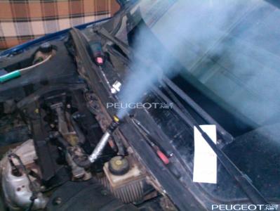

DR-TRU Опубликовано 18 февраля, 2014 Автор Опубликовано 18 февраля, 2014 Короч, все поменял- ролики, ремень, и тд и тп.... метки выставил....поставил новый датчик лямбду...толку ноль...открыл клапанные крышки- масло везде подается.хзкогда завел со снятыми шлангами вентиляции картерных газов- с клапанной крышки дым валил как из кипящего чайника походу какая-то жоПа... ведь немог он так резко умеретьзалил раскоксовыватель....посмотрима по поводу керхера- я особо-то дрыгатель и не мыл, так, вокруг обдал пару секунд... но прошло же уже 3 дня..утром на диагностику...
Микола ded Опубликовано 19 февраля, 2014 Опубликовано 19 февраля, 2014 В 18.02.2014 в 22:50, DR-TRU сказал: Короч, все поменял- ролики, ремень, и тд и тп.... метки выставил....поставил новый датчик лямбду...толку ноль...открыл клапанные крышки- масло везде подается.хзкогда завел со снятыми шлангами вентиляции картерных газов- с клапанной крышки дым валил как из кипящего чайника походу какая-то жоПа... ведь немог он так резко умеретьзалил раскоксовыватель....посмотрима по поводу керхера- я особо-то дрыгатель и не мыл, так, вокруг обдал пару секунд... но прошло же уже 3 дня..утром на диагностику... Плохо что не читаете форум. А куцо смотрите только на свой вопрос. Было по лямбде. Пока РР2000 не адаптировал - мозги хандрили и машинка плохо себя вела. Так пишу что сами проявили интерес и почитали эту тему. Что касается движков то искать надо по все форуме не зависимо от модели - движки все одинаковые.

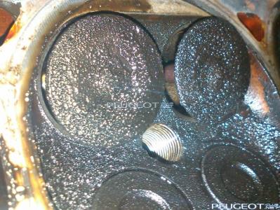

DR-TRU Опубликовано 19 февраля, 2014 Автор Опубликовано 19 февраля, 2014 В 19.02.2014 в 15:11, dimon405 сказал: Это явно кольца. Масло много подливаешь? Из щупа тоже сапунит?Владею машиной 5 дней, поэтому расход масла не знаю..Двигло уже разобрал, нагар на клапан пипец!!!

Георгий Опубликовано 19 февраля, 2014 Опубликовано 19 февраля, 2014 В 19.02.2014 в 14:54, DR-TRU сказал: Вот такая беда Ебануццо!!! Ктож такие авто продаёт - пидо......сы!!!Короче, из-за разрушенного ката его пыль летит в двигло и изнашивает его как наждак.Проще купить контрактный.
