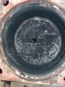

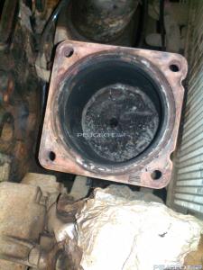

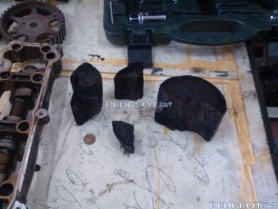

DR-TRU Опубликовано 21 февраля, 2014 Автор Опубликовано 21 февраля, 2014 Вот кстати фото моего катализатора, вернее, что от него осталось...Походу прежний хозяин в нем пробил дырку или он так прогорел
Георгий Опубликовано 21 февраля, 2014 Опубликовано 21 февраля, 2014 Вот кстати фото моего катализатора, вернее, что от него осталось...Походу прежний хозяин в нем пробил дырку или он так прогорел В данном случае лучше контрактный. Это если свой стучит или просто капиталка - да, свой лучше! Но тут эта пыль везде и её полностью не убрать. Кто сомневался может увидеть что перед катом и может поразмыслить каковы результаты попадания сей херни на трущиеся поверхности ДВС.

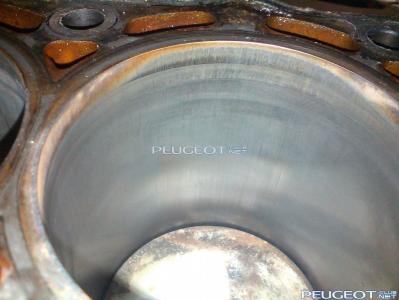

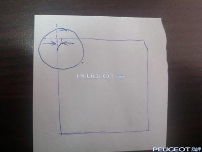

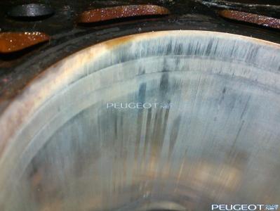

DR-TRU Опубликовано 21 февраля, 2014 Автор Опубликовано 21 февраля, 2014 Вопросик еще есть..... "зеркало" цилиндра хорошее, на ощупь без канавок, гладенькое.Но есть один момент- верх цилиндра уже (немного)... попробую нарисовать...не будут ли новые кольца стираться (треснуть) об это сужение? надо ли шлифовать?сужение небольшое, ощутимо только пальцем, начинается от верхнего компр. кольца...

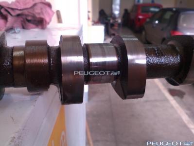

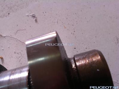

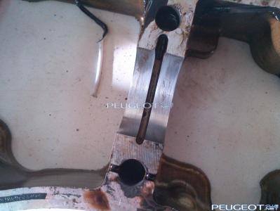

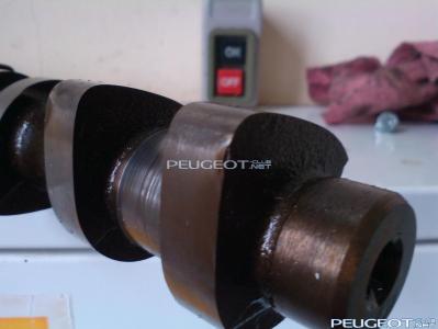

Георгий Опубликовано 21 февраля, 2014 Опубликовано 21 февраля, 2014 Вопросик еще есть..... "зеркало" цилиндра хорошее, на ощупь без канавок, гладенькое.Но есть один момент- верх цилиндра уже (немного)... попробую нарисовать...не будут ли новые кольца стираться (треснуть) об это сужение? надо ли шлифовать?сужение небольшое, ощутимо только пальцем, начинается от верхнего компр. кольца... Пришлите фото цилиндра с верху и снизу блока, так же фото пастелей распредвалов и самих валов и так же фото к/вала и его вкладышей.Нужно мерить овальность. Если перебираеш двигатель, надо точить и хонинговать блок.
V2oD2o Опубликовано 21 февраля, 2014 Опубликовано 21 февраля, 2014 Вопросик еще есть..... "зеркало" цилиндра хорошее, на ощупь без канавок, гладенькое.Но есть один момент- верх цилиндра уже (немного)... попробую нарисовать...не будут ли новые кольца стираться (треснуть) об это сужение? надо ли шлифовать?сужение небольшое, ощутимо только пальцем, начинается от верхнего компр. кольца... а вот это и есть выработка, у тебя цилиндры яйцом, надо нутрометр искать - мерить 1
DR-TRU Опубликовано 21 февраля, 2014 Автор Опубликовано 21 февраля, 2014 Колено не снимал, поршню позже буду выдергивать...фотки наверное мало что покажут...Красным выделено более узкое место...По поводу точить и хона- нет желания заморачиваться, думал ограничиться заменой колец, подшатунных вкладышей, прокладками, маслосъемными, ну и клапана притереть немного....Вот и вопрос, мож, ну его наф, контрактный? или все же лучше замена вышеперечисленного? машина как бы для себя (жены)...
Георгий Опубликовано 21 февраля, 2014 Опубликовано 21 февраля, 2014 Брат, поверь - ЕМУ ПИЗД....................ПЕРВАЯ БУКВА АЛФАВИТА!!!И уж тем более для себя(жены). Возьми ты контракт. Махнуть мотор проще чем перебирать(в твоём случае). Не слушай никого - цилиндрам хана!!! Даже точить уже не куда, не усложняй.
