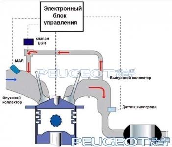

Микола ded Опубликовано 21 февраля, 2014 Опубликовано 21 февраля, 2014 Здрасьте.Читаем работу системы EGR, вопросы должны отпасть.Да там пример 6-ки, но смысл тот же - забивается кат, давление на сетку возрастает и она разрушается + нагрев, керампыль летит в двигатель........ Если нужно технически "правильное" описание процесса курите гугл или яндекс. Вкраце я рассказал, можете взять фотку того ката что у автора темы и немного пораздумать что происходит когда куски нейтрализатора труться друг о дружку.Каким образом поступает в цилиндры? - опять же читаем устройство ДВС и принцип его работы. Если оппонент задал вам вопрос, то не надо его отправлять курить интернет. На нашем форуме керамическая пыль катализатора не всплывала, хотя про клапана ЕГР писалось много. Устройство движка я знаю не по наслышке и знаю где находятся ЕГР. А откуда растут ноги этой темы я знаю. Пыль всасывали поршня, но не ЕГР, на тех машинах где катализатор ставили сразу на выпускной коллекторе. Но этим страдали японцы и форды. Да там катализатор находился фактически на одном уровне с выпускным коллектором и это было давно. И японцы отзывали свои машины с такими катализаторами. Сколько есть ссылок на сайты, но это все теоретикии и фактически они повторяют друг друга, нет не одного практика - кроме шестерки, но там принцип попадания другой, но через клапана. Если вы желаете продолжить спор, не возражаю.Но просьба учесть - у меня высшее образование и дисциплины термогазодинамика, термодинамика и гидравлика являются профилирующими. С удовольствием выслушаю ваши аргументы. но не голословные ссылки на сайты теоретиков. Я не оспариваю тот факт что неисправный ЕГР ведет к повреждению катализатора.Если обидел - прошу извинить.

Микола ded Опубликовано 21 февраля, 2014 Опубликовано 21 февраля, 2014 Фотографии пациента видно?Объясните себе что могло так разодрать поверхность цилиндра/гильзы, думаю вопросы отпадут?Про систему EGR речь шла что дополнительно к основному перемещению керамической пыли при работе ДВС так же участвует и она!А то что есть определённые режимы работы ДВС при которых лёгкие частицы попадают в цилиндры из выхлопа это Вы уважаемый должны знать.Не обидели, но есть аксиомы и мне если честно лень подробно расписывать всё. Не верите - сшибайте шишки сами. во первых Вы не внимательны. вот цитата из вашей ссылки на сайт Представим, что катализатор забит практически полностью. Тогда обычный двигатель с общей выхлопной системой для всех цилиндров работать вообще не будет - сразу после запуска давление в системе выпуска начнет быстро повышаться, а через несколько секунд, когда давление в цилиндрах в начале впуска станет слишком большим, двигатель заглохнет - выхлопные газы просто "задавят" топливовоздушную смесь. У V-образных двигателей системы выпуска для двух рядов цилиндров нередко делают частично или полностью раздельными. Это в корне меняет дело. Во вторых речь идет не о частицах выхлопа, а о керамической пыли от катализатора.А это как говорят в Одессе две большие разницы. А предоставленная вами схема - это схема каналов и работы ЕГР, но не как и каким способом керамическая пыль всасывается в через каналы егр.Законы гравитации никто еще не отменил. Не вводите людей в заблуждение. 1
HER13 Опубликовано 21 февраля, 2014 Опубликовано 21 февраля, 2014 К том же катализатор стоит дальше канала выхлопа который идет на ЕГР.И если учесть что каким то чудом создастся разряжение на выпуске что бы засасать частицы катализатора через ЕГоРку на впус, то куда будет выходить выхлоп? Перпетум мобиле одним словом ))))Никогда частицы катализатора не попадут во впуск.

sandr.k Опубликовано 21 февраля, 2014 Опубликовано 21 февраля, 2014 Когда открываешь капот машинки, на которой не подтекает масло и движок не моют он весь в мелком песке - такие наши дороги. А где гарантия, что крышку воздушного фильтра правильно и плотно посадили, раньше при замене фильтра и ни один раз - встречал такое. Насосало песка . А насчет егр и крошки катализатора у меня сомнения - где катализатор, а где трубопроводы егр. Откуда выхлопные газы берет егр??? А на сайте - там ведь движок V образный ведь. и что за мастера называется движок перебрали, а коллектора не протерли и фильтра не поменяли???? Может даже масло не меняли????Вот и я про тоже. Статейки в сетку кидать каждый горазд ток создается впечатление что пионеры толко познают основы и принципы а паралельно понты себе набивают. И псеводо аткрытия типо " О каталик спекся ! а мы его ломом и движок как оживет ну фига сибе!!! "
