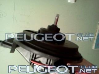

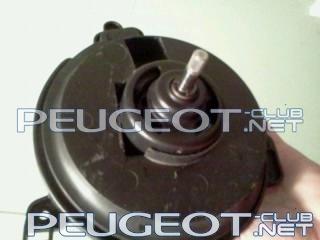

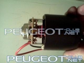

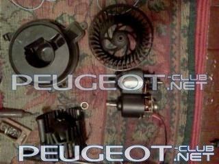

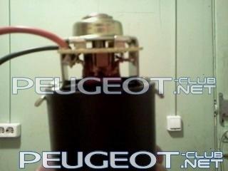

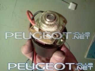

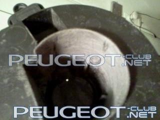

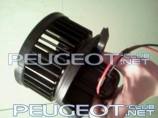

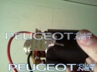

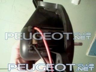

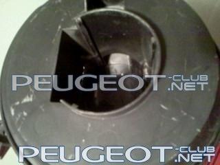

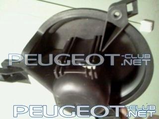

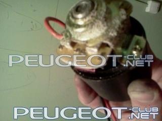

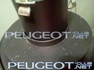

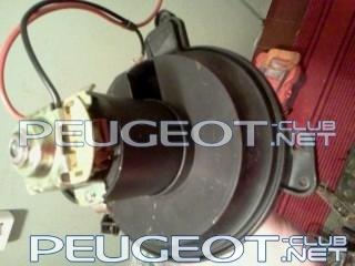

Bushwacker Опубликовано 22 октября, 2014 Автор Опубликовано 22 октября, 2014 (изменено) Парни, нужна помощь! Принес я домой оба вентилятора: И жигулевский ( новый ) и снятый со своего пирожка... И что-то не пойму как свой разобрать! Да и не выглядит он разбираемым механизмом... Помогите советом пожалуйста! Изменено 22 октября, 2014 пользователем Bushwacker
Мартын Опубликовано 22 октября, 2014 Опубликовано 22 октября, 2014 Задняя крышка с лейблом VALEO насажена плотно на корпус мотора.Просто аккуратно тяните.

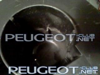

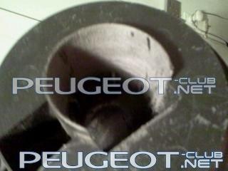

Bushwacker Опубликовано 22 октября, 2014 Автор Опубликовано 22 октября, 2014 Все. Сломал! Крышку снял, а там оказывается крыльчатка насажена на штырь мотора очень плотно. Ну просто О-о-о-очень плотно.На другом форуме нашел как разбирали с какой-то похожей модели. Там, оказывается, надо его упереть во что нибудь и выбивать штырь. Идет очень трудно- явно не предназначено для разбора.В общем я и WD40, и так, и сяк - почти выбил. И в какой-то момент ударил неудачно и откололся кусок пластика от канала, который на штырь насаживается. И, кстати, стержень мотора от семеры был гораздо тоньше, чем на моторе партнера. Руки у меня из ж...ы
