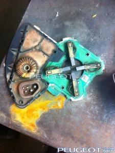

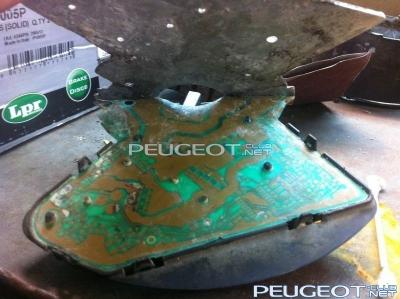

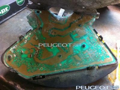

icechieff Опубликовано 21 февраля, 2014 Опубликовано 21 февраля, 2014 Вот сама плата, на ней виден разъем и щетки. А вот обратная сторона, там где сожрало.
AlexxxTT Опубликовано 21 февраля, 2014 Опубликовано 21 февраля, 2014 Да, у меня такой же. Тока плата целая пока))))
icechieff Опубликовано 21 февраля, 2014 Опубликовано 21 февраля, 2014 Да, у меня такой же. Тока плата целая пока))))сними, и замажь ее герметом пока не поздно)
AlexxxTT Опубликовано 21 февраля, 2014 Опубликовано 21 февраля, 2014 сними, и замажь ее герметом пока не поздно)У нас на дорогах дефицит соли))) Вся соль в Москве!)))
