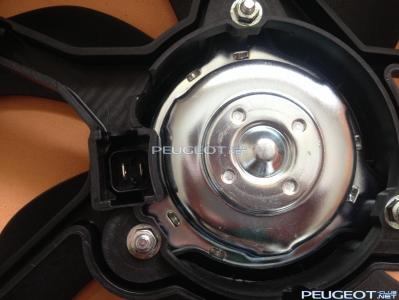

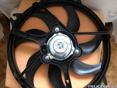

Георгий Опубликовано 21 февраля, 2014 Автор Опубликовано 21 февраля, 2014 (изменено) Привезли значиться мне карлсона не оригинального он выглядит как то так.И хрен знает что с размерами и с подключениями. Свой сниму размеры сравню а подключение - буду ждать Ивана. Изменено 21 февраля, 2014 пользователем Георгий
AlexxxTT Опубликовано 21 февраля, 2014 Опубликовано 21 февраля, 2014 Красивый... Но сто пудов не такой...(((
Георгий Опубликовано 21 февраля, 2014 Автор Опубликовано 21 февраля, 2014 Красивый... Но сто пудов не такой...((( Да, это факт!
