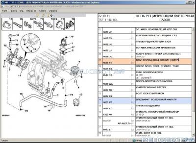

AlexelA Опубликовано 11 марта, 2014 Поделиться Опубликовано 11 марта, 2014 Система вторичной подачи воздуха наличествует:"УСТРОЙСТВО СИСТЕМЫ КОНТРОЛЯ ЗА СОДЕРЖАНИЕМ ВЫБРОСОВ - РЕЦИРК. ОТРАБ. ГАЗОВ "EGR"+ПОДАЧА ВОЗД. "PULSAIR" Ссылка на комментарий Поделиться на другие сайты Поделиться
Nelegal14 Опубликовано 11 марта, 2014 Автор Поделиться Опубликовано 11 марта, 2014 и что это значит? Ссылка на комментарий Поделиться на другие сайты Поделиться
Микола ded Опубликовано 12 марта, 2014 Поделиться Опубликовано 12 марта, 2014 (изменено) и что это значит?а это значит, что на твоей машинке установлен как клапан ЕГР, так и насос подачи вторичного воздуха. Изменено 12 марта, 2014 пользователем Микола ded Ссылка на комментарий Поделиться на другие сайты Поделиться
