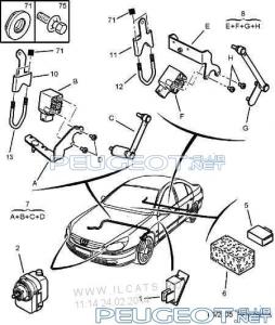

Георгий Опубликовано 23 февраля, 2014 Опубликовано 23 февраля, 2014 В 23.02.2014 в 17:21, spartak76 сказал: Ребята может ,кто фото выложит где это дело окисляется,а то не те разьемы буду чистить ?Поднимаешь авто на подъёмнике, глядишь на передний стабилизатор сзади, тама датчик и разъём.
spartak76 Опубликовано 24 февраля, 2014 Автор Опубликовано 24 февраля, 2014 (изменено) Автоматический корректор положения фар:постоянная неисправность (ошибка)датчик высоты передний/(сигнал)короткое замыкание на массу.Где этот датчик находится ? Изменено 24 февраля, 2014 пользователем spartak76
Сергей_607 Опубликовано 24 февраля, 2014 Опубликовано 24 февраля, 2014 Читай внимательней ))Я уже писал! Если снять защиту двигателя, то увидишь там тонкую ость с косточками на концах, к ней подходит фишка ( посмотри там на предмет влаги, я на прошлой чистил) та же фигня была. Ну тут верно подметил ГЕОРГИЙ, что действительно надо глянуть, что покажет ПП 2000. Просто этих датчиков 2 спереди и сзади. Обычно проблема в переднем бывает. Видимо туда влага больше попадает..
Георгий Опубликовано 24 февраля, 2014 Опубликовано 24 февраля, 2014 (изменено) Ёшкин коттебе нужен датчик B Изменено 24 февраля, 2014 пользователем Георгий
