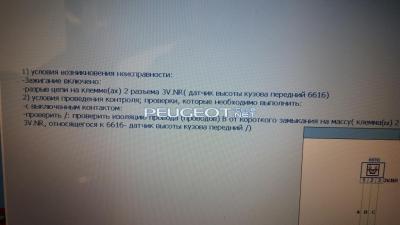

spartak76 Опубликовано 27 марта, 2015 Автор Опубликовано 27 марта, 2015 И снова проблема,но сейчас ,как я понимаю не в датчике проблема,а в кабеле,вот фото,кто подскажет,как и куда копать. вот фото
Calibrik1 Опубликовано 27 марта, 2015 Опубликовано 27 марта, 2015 как и куда копатьСхема проводов датчика есть? Давай вин. 1
spartak76 Опубликовано 27 марта, 2015 Автор Опубликовано 27 марта, 2015 Схема проводов датчика есть? Давай вин.VIN:VF39UUHZJ92210296 Схемы нет.
Calibrik1 Опубликовано 27 марта, 2015 Опубликовано 27 марта, 2015 (изменено) VIN:VF39UUHZJ92210296 Схемы[Peugeot-Club.net] - VF39UUHZJ92210296 Схема корректор света 607 рест..pdf Изменено 27 марта, 2015 пользователем Calibrik1 1
spartak76 Опубликовано 30 марта, 2015 Автор Опубликовано 30 марта, 2015 Ребята,кто знает как добраться от сенсора до другого пучька проводов ?
