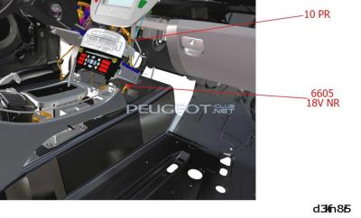

Bacilla Опубликовано 12 сентября, 2016 Опубликовано 12 сентября, 2016 6605 - блок коррекции, 18V NR - его разъем.607 корректор imprimer.pdf - схема607 корректор блок-схема imprimer.pdf - блок-схема 1
Мартын Опубликовано 12 сентября, 2016 Опубликовано 12 сентября, 2016 По схеме расположен действительно возле рычага КПП и блока AIRBAG.Только у компа корректора разъем черный на 18 пинов,а у подушек оранжевого цвета и на 50 пинов.
