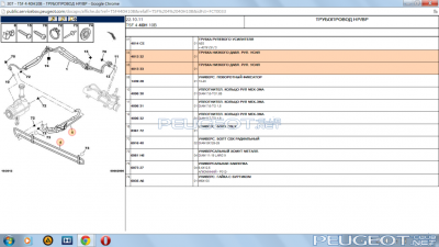

ИванКузнец Опубликовано 11 июня, 2014 Опубликовано 11 июня, 2014 Возник вопрос. У всех ли 307ых стоит контур охлаждения масла ЭГУРа?
Dimkin67 Опубликовано 11 июня, 2014 Опубликовано 11 июня, 2014 Возник вопрос. У всех ли 307ых стоит контур охлаждения масла ЭГУРа?Пальцем ткни на на этот узел
ИванКузнец Опубликовано 12 июня, 2014 Опубликовано 12 июня, 2014 (изменено) Пальцем ткни на на этот узел Смотри))) У меня отсутствует))) Последствия сами понимаете Изменено 12 июня, 2014 пользователем ИванКузнец
dimon405 Опубликовано 12 июня, 2014 Опубликовано 12 июня, 2014 Вообще ни у кого такое не видел, спецкомплектация какая то.
ИванКузнец Опубликовано 12 июня, 2014 Опубликовано 12 июня, 2014 Вообще ни у кого такое не видел, спецкомплектация какая то.О как... ну я буду колхозить нечто подобное...
Dimkin67 Опубликовано 12 июня, 2014 Опубликовано 12 июня, 2014 Вообще ни у кого такое не видел,Аналогично.О как... ну я буду колхозить нечто подобное...А зачем? Карьерным самосвалом чтоль управляешь?
dimon405 Опубликовано 12 июня, 2014 Опубликовано 12 июня, 2014 Не вижу не малейшего смысла, штатная прекрасно справляется.
ИванКузнец Опубликовано 12 июня, 2014 Опубликовано 12 июня, 2014 Не вижу не малейшего смысла, штатная прекрасно справляется.Не спорю, справляется, но... утром выезжаешь все отлично,мягкая передача дороги рукам... покатаешься - уже более резкие ощущения... учитывая, что конструкция более чем простая, не вижу факторов против установки, тем более горячему маслу гораздо проще пробиться сквозь сальник, не хочу штобы старания даром пропали т. к. недавно менял сальник
dimon405 Опубликовано 12 июня, 2014 Опубликовано 12 июня, 2014 Лучше поставить этот радиатор на акпп, гораздо больше пользы.
ИванКузнец Опубликовано 12 июня, 2014 Опубликовано 12 июня, 2014 Лучше поставить этот радиатор на акпп, гораздо больше пользы.нашел его в книге по ремонту"Paдиатop для oxлaждeния pабoчейжидкости гидрoусилитeля pуля, yстaнoвленный спepeди (yстанaвливаeтся толькона вepсиях с элeмeнтами)"
