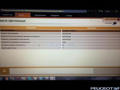

chinashop Опубликовано 23 марта, 2014 Опубликовано 23 марта, 2014 Здравствуйте. Прикрепил фото своей системы впрыска.Не получается произвести адаптацию через шнурок машина глохнет, сегодня пробовал ещё раз, после появления сообщения " Дождитесь включения вентиляторов" машина более менее работала ровно, ингда когда пыталась заглохнуть самостоятельно подгазововала, после чего включился вентилятор, (первая скорость) потом температура резка поползла на 120 включилась 2 скорость, и машина заглохла, соответственно произвести адаптацию до конца не получилось. Ещё заметил такую вещь примерно на 90 градусов, начинает что то гудеть, типо как запускается, что то, но это не Вентилятор, в этот момент машина может заглохнуть, либо начинает захлслуживаться, потом сама подгазует и дальше работает. Что начинает гудеть то же не понятно, да же не совсем гул, а как, что то хочет запуститься и не может. Я думаю, что где то механическая не исправность, а где именно не понятно, не думаю, что проблема в том что она глохнет может быть в том что не сделана адаптация ДЗ . Заранее спасибо за помощь!

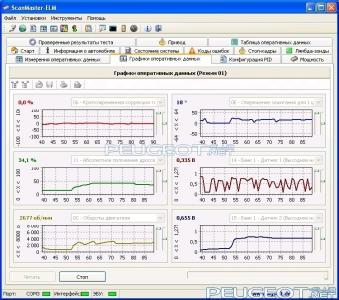

Микола ded Опубликовано 31 марта, 2014 Опубликовано 31 марта, 2014 Я же писал, что у тебя хитрый движок - отсутвуют ЕГР и вторичный воздух, а VVT поворачивает впускной распредвал, что бы было перекрытие клапанов и продукты сгорания частично попадали в пускной коллектор ( ЕГР это делает по обводным каналам). Ниже почитай принцип действия механизма смещения фаз и поймешь что у тебя трещит и включается..http://toyota-opa.ru...inter&f=3&t=157 Тебе надо проконсультироваться со спецом имеющим дело с VVT, не обязательно пежовским, Здесь из далека сложно что то предлагать. Адаптацию заслонки необходимо начинать при полностью остывшем двигателе. У пыжевского шнурка нет измерительного блока во всяком случае у нас с тобой, в таких случаях я беру шнурок елмку и в графическом режиме записываю параметры обороты, температуру охлаждающей жидкости, угол опережения зажигания, давление во впускном коллекторе, и анализирую показания и будет видно что заставляет подгазовывать двигатель или чего не хватает, когда движок захлебывается. Можно включить напряжение сети, и топливные корректировки. тогда получишь что то похожее
