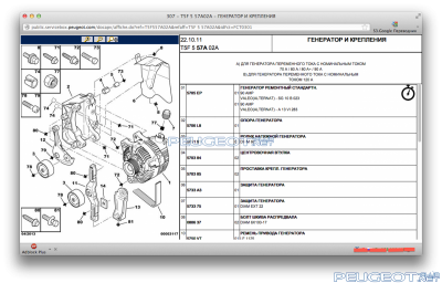

yurick Опубликовано 25 февраля, 2014 Опубликовано 25 февраля, 2014 (изменено) вот такой есть рисунок Изменено 25 февраля, 2014 пользователем yurick

Pe4enys Опубликовано 26 февраля, 2014 Автор Опубликовано 26 февраля, 2014 вот такой есть рисунокНа твоем скрине болты немного другие, но все равно спасибище.Ты все правильно начал, но до победы еще очень далеко. Гена прикручен четырьмя болтами на 16, со всех сторон. Левые болты нормальной трещеткой, правый верхний накидным ключиком потихоньку, а вот правый нижний только из ямы, с использованием карданчика и удлинителей. Если он затянут от души, то придется откручивать и компрессор кондиционера. У меня не понадобилось, пошел от руки. Фото есть, но легче от него не станет.и тебе спасибо большое.Только где ж мне яму раздобыть..

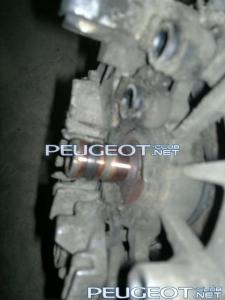

kopiemetatel Опубликовано 28 февраля, 2014 Опубликовано 28 февраля, 2014 Всем привет) вчера случилась такая ситуация, по дороге домой загорелась лампочка АКБ, встал проверить не оборвался ли ремень, но он на месте и крутится, проверил сразу заряд, отсутствие... на работу доехал, благо есть ангар теплый, но на яму не стал загонять, решил все сверху достать, ибо снимать поддон и руками наощупь искать болты не хотел) так вот, снял ремень, открутил два болта верхних, снал ролик паразитный, за ним еще болт один открутил, а вот последний был спрятан далеко, но решил снять впускной коллектор, так как это уже неоднократно делал и для лучше наглядности нахождения болта... все скрутилось хорошо и быстро! снял крышку генератора и щетки! а там кольца коллектора стерты(на фото видно).. посмотрел цены на новый генератор решил этот отвезти на востановление! в итоге через пол часа забрал его уже востановленный. собрал все в обратном порядке в тот же день!по чеку вышлоработа = 300кольца колектора 230090 = 480щетки РХ60 = 240подщипники 140093/084 = 960шкив = 720 итого = 2700небольшая цена за полностью востановленный генератор) всем удачи в ремонте
dimon405 Опубликовано 28 февраля, 2014 Опубликовано 28 февраля, 2014 Все тоже самое, у дилера валео за 1900. За полчаса коллектор не поменять, он на клей собирается и протачивают его по месту. Часа три возились вдвоем.
