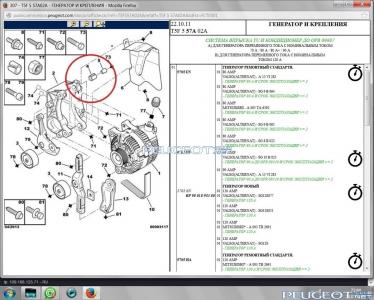

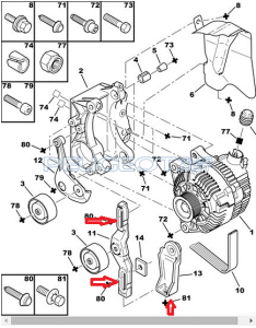

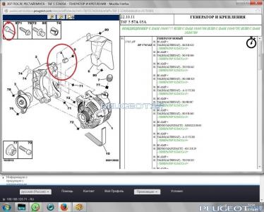

bendix Опубликовано 28 февраля, 2014 Опубликовано 28 февраля, 2014 (изменено) болт самый обычный,ухо не разрезное.Я не говорил,что ухо разрезное)Если обычный болт, то стоит конус под №5, который распирает втулку №4. Достаточно ослабить болт и втулка вместе с болтом и конусом выходит влево.Значит вам заколхозили обычные болты))На рейстале немного по другому, но смысл тот же, там болт под конус и втулка.На 1,4 и 2,0 такая же система Изменено 28 февраля, 2014 пользователем bendix
dimon405 Опубликовано 28 февраля, 2014 Опубликовано 28 февраля, 2014 У меня генератор крепится точно как на картинке без кондиционера. Никаких втулок и в помине нет.
bendix Опубликовано 28 февраля, 2014 Опубликовано 28 февраля, 2014 Правильно, отворачиваете болты до конца и втулки остаются в кронштейне
dimon405 Опубликовано 28 февраля, 2014 Опубликовано 28 февраля, 2014 Я кронштейн снимал, он цельнолитой,без втулок.
bendix Опубликовано 1 марта, 2014 Опубликовано 1 марта, 2014 С кондеем возможны те два варианта как картинках выше.Значит вам заколхозили обычные болты))
