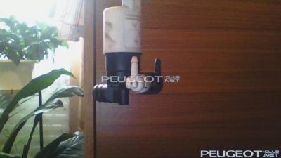

Aldast Опубликовано 11 мая, 2014 Опубликовано 11 мая, 2014 Kefirus, моторчик омывателя находиться под правой передней защитой крыла, для удобства сначала снимаешь правое переднее колесо потом защиту и вот он бачок омывателя аккуратно снимаешь фишку с моторчика отсоединяешь шланги (только не перепутай их местами потому что один шланг моет переднее стекло, а другой заднее) затем аккуратно вытягиваешь моторчик из бачка омывателя он на резиновом уплотнителе будь внимателен в бачке может быть жидкость когда моторчик извлечён в нижней его части распределитель (то куда подсоединяются шланги) при помощи отвёртки разбираешь распределитель чистишь, промываешь, собираешь перед установкой моторчика в бачок омывателя промой сам бачок не снимая его просто пролив через него воду возможно там образовался осадок который дал клина распределителю. 1

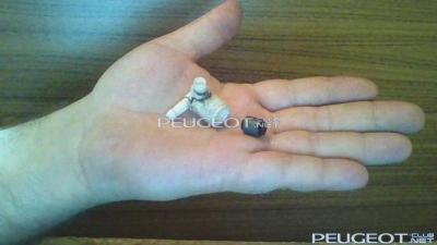

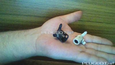

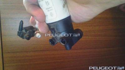

Aldast Опубликовано 12 мая, 2014 Опубликовано 12 мая, 2014 вот как разобрать сам распределитель, всё делается при помощи отвёртки и пинцета для того чтоб достать эту чёрную штуку из белой половины распределителя, 1
