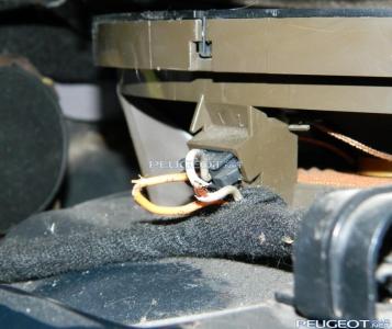

elektron Опубликовано 1 марта, 2014 Автор Опубликовано 1 марта, 2014 Спасибо sandr.k, проверил на короткое замыкание и оказалось что коротит задний правый динамик, посмотрел а там провода оголенные, видимо декоративной панелью передавились. Провода заизолировал, включил магнитофон уже час играет нормально. Еще раз спасибо за помощь. Вот что случилось с проводами. 1

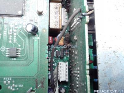

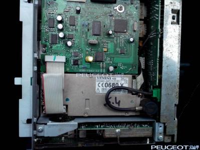

elektron Опубликовано 8 марта, 2014 Автор Опубликовано 8 марта, 2014 Разобрался с магнитофоном окончательно. Позвонил позавчера на диагностику, мне сказали что диагностика не покажет проблемы с магнитофоном, ну и ладно. Решил разобрать магнитофон. Открутил крышку с магнитофона и увидел много пыли и грязи (вспомнил как компы иногда глючат от пыли), вычистил всё кисточкой, продул компрессором, поставил и всё заработало. Уже 2 дня работает без проблем. Всем спасибо. 1
