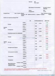

Андрей15 Опубликовано 1 марта, 2014 Опубликовано 1 марта, 2014 (изменено) Сегодня делал схождение на Пежо-307.Мастер сказал, что выставил оптимальные значения.Но когда я посмотрел отчёт, там регулировки схождения на передних колёсах не в допуске.Это может быть? Изменено 1 марта, 2014 пользователем Андрей15
Георгий Опубликовано 1 марта, 2014 Опубликовано 1 марта, 2014 Сегодня делал схождение на Пежо-307.Мастер сказал, что выставил оптимальные значения.Но когда я посмотрел отчёт, там регулировки схождения на передних колёсах не в допуске.Это может быть? Это либо кривые руки, либо кривой стенд, либо - нарушение углов переднего правого колеса(осмотр и замена деталей: кулак, рычаг и амортизатор)- нарушение угла схождения заднего левого колеса(никак не лечится)- схождение спереди должно быть более "острым", видимо механик по привычке крутил к нулю, должно быть -20.
Андрей15 Опубликовано 1 марта, 2014 Автор Опубликовано 1 марта, 2014 Это либо кривые руки, либо кривой стенд, либо - нарушение углов переднего правого колеса(осмотр и замена деталей: кулак, рычаг и амортизатор)- нарушение угла схождения заднего левого колеса(никак не лечится)- схождение спереди должно быть более "острым", видимо механик по привычке крутил к нулю, должно быть -20. А по листу отчёта не видно?
Георгий Опубликовано 1 марта, 2014 Опубликовано 1 марта, 2014 (изменено) А по листу отчёта не видно? По распечатке видно только то что показывал компьютер в момент печати!Если Вы думаете что компьютерная диагностика устраняет неисправности то ... :sarcastic: :sarcastic: :sarcastic: Странно почему заднюю балку не отрегулировали!!! Вот уроды! Изменено 1 марта, 2014 пользователем Георгий
Андрей15 Опубликовано 1 марта, 2014 Автор Опубликовано 1 марта, 2014 По распечатке видно только то что показывал компьютер в момент печати!Если Вы думаете что компьютерная диагностика устраняет неисправности то ... :sarcastic: :sarcastic: :sarcastic: Странно почему заднюю балку не отрегулировали!!! Вот уроды! Разве там есть возможность регулировки?
Георгий Опубликовано 1 марта, 2014 Опубликовано 1 марта, 2014 Разве там есть возможность регулировки? Нет конечно!Андрей, механик регулирует только то что имеет регулировку, а то что уже не в допуске регулировки то требуется замена узлов и деталей подвески.Заднюю балку можно не трогать.
Андрей15 Опубликовано 1 марта, 2014 Автор Опубликовано 1 марта, 2014 Нет конечно!Андрей, механик регулирует только то что имеет регулировку, а то что уже не в допуске регулировки то требуется замена узлов и деталей подвески.Заднюю балку можно не трогать. Пока менять особо ничего не хочется-так-то можно ездить?Без особо быстрого износа шин?
Георгий Опубликовано 1 марта, 2014 Опубликовано 1 марта, 2014 Пока менять особо ничего не хочется-так-то можно ездить?Без особо быстрого износа шин? Схождение нужно вывести на -20Передняя подвеска - х.з. 1

skriper44 Опубликовано 2 марта, 2014 Опубликовано 2 марта, 2014 интересно как это удалось заднюю балку на целый градус подвинуть?прям Коперфильд! -1
skriper44 Опубликовано 2 марта, 2014 Опубликовано 2 марта, 2014 лучще сьезди к нормальному развальщику,это бред какой то.
Георгий Опубликовано 2 марта, 2014 Опубликовано 2 марта, 2014 интересно как это удалось заднюю балку на целый градус подвинуть?прям Коперфильд! Это результат удара по колесу. Как один из вариантов.
Андрей15 Опубликовано 2 марта, 2014 Автор Опубликовано 2 марта, 2014 интересно как это удалось заднюю балку на целый градус подвинуть?прям Коперфильд! А где это видно в отчёте?Можно это как-то исправить?
Георгий Опубликовано 2 марта, 2014 Опубликовано 2 марта, 2014 А где это видно в отчёте?Можно это как-то исправить?
