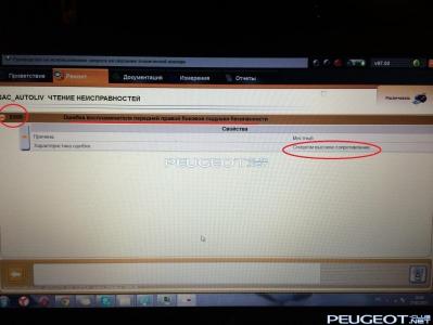

chinashop Опубликовано 2 марта, 2014 Опубликовано 2 марта, 2014 Всем Привет. 307сс, 2.0 16V, RFJ (EW10A), АКПП. Горит ошибка AirBag на приборной панели, создал тему так как не нашёл ответа на свой вопрос. Прикрепил фото ошибки. Подскажите как лечить?Заранее всем спасибо за ответы.

chinashop Опубликовано 3 марта, 2014 Автор Опубликовано 3 марта, 2014 (изменено) Держи, только, для начала, почитай здесь: http://peugeot-lab....ew__getlastpost[Peugeot-Club.net] - VF33BRFJF84539855.ZIP Спасибо большое!Есть пару вопросов: "Расшифровка цветовых и буквенно-цифровых кодов электросхем:" в этом фале нету обозначений которые есть, у меня на схемах, половину так точно, какие то есть, но не все."Ошибка воспламенителя передней правой боковой подушки"Что такое воспламенитель? Где он находиться ?Передняя правая боковая подушка, в этой модели она только одна?Если смотреть по фото, что Вы мне скинули, она справа в сиденье пассажираЧто значит, Слишком высокое сопротивление ?Может придётся ставить заглушку, что бы компьютер видел подушку?Извините, если вопросы слишком глупые! Заранее спасибо за ответ! Изменено 3 марта, 2014 пользователем chinashop
AlexelA Опубликовано 3 марта, 2014 Опубликовано 3 марта, 2014 Спасибо большое!Есть пару вопросов: "Расшифровка цветовых и буквенно-цифровых кодов электросхем:" в этом фале нету обозначений которые есть, у меня на схемах, половину так точно, какие то есть, но не все.По данной мной ссылке читаем внимательно (как уже говорилось)Список не исчерпывающий, засим, если что-то не нашли - пишем мне, пробью вручную. Просьба: необходимый список кодов предоставлять в отсортированном по возрастанию виде"Ошибка воспламенителя передней правой боковой подушки"Что такое воспламенитель? Где он находиться ?Пиропатрон, нахоится в одном блоке с аирбэгомПередняя правая боковая подушка, в этой модели она только одна?Если смотреть по фото, что Вы мне скинули, она справа в сиденье пассажираА где еще в кабриолете можно разместить подушку???Что значит, Слишком высокое сопротивление ?Проверить наличие окислов в местах разъемов...Может придётся ставить заглушку, что бы компьютер видел подушку?Сначала надо разобраться с наличием/отсутствием аирбэга и возможным колхозом вместо него...

chinashop Опубликовано 3 марта, 2014 Автор Опубликовано 3 марта, 2014 По данной мной ссылке читаем внимательно (как уже говорилось) [/size]Пиропатрон, нахоится в одном блоке с аирбэгом А где еще в кабриолете можно разместить подушку??? Сначала надо разобраться с наличием/отсутствием аирбэга и возможным колхозом вместо него...Спасибо за ответ.Вообщем поехал я сегодня смотреть разъёмы под сиденьем, все разъединил, посмотрел на наличие окислов, всё чисто и аккуратно!Потом заметил такую закономерность, когда опускаю сиденья, что бы оно сложилось к торпеде, ошибка пропадает, стоит мне незначительно приподнять 1-2 см и опять загорается.Что я делаю дальше, отсоединяю под сиденьем все разъёмы, завожу машину, при этом подключен шнур, ошибок не каких нету, только та, что и была, далее не подключая разъёмы, опускаю сиденья к торпеде, ошибка пропадает, я так понял что разъёмы под сиденьем вообще не какую роль не играют, и не понимаю по чему при диагностики ошибок не показывает, что разъёмы не подключены.Ну вот теперь и вопрос, что делать?Заранее спасибо за ответ!
AlexelA Опубликовано 3 марта, 2014 Опубликовано 3 марта, 2014 ...Ну вот теперь и вопрос, что делать?Лопатить проводку...
chinashop Опубликовано 3 марта, 2014 Автор Опубликовано 3 марта, 2014 (изменено) Лопатить проводку...Нашёл, в чём проблема, провод который идёт к самой подушки в сиденье, отходит, он с фишками под сиденья не как не завязан. Вот и получается, что когда сиденье разложена он сильно натянут и отходит, когда сиденья складываешь Всё нормально, кое как руку подсунул пошевелил работает, сиденье сложишь, потом беда опять.Как туда можно до лесть прям к подушки? или только путём снятия обшивки сиденья ? Заранее спасибо. Изменено 3 марта, 2014 пользователем chinashop
